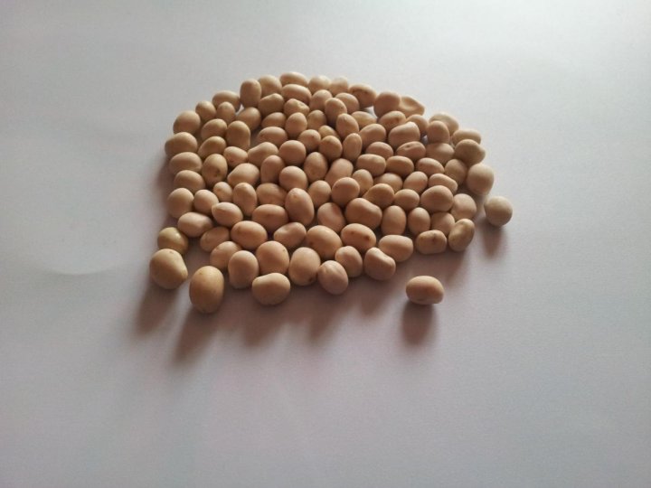

Wiecie może jak się nazywa odmiana łubinu żółtego mająca białe nasiona?
