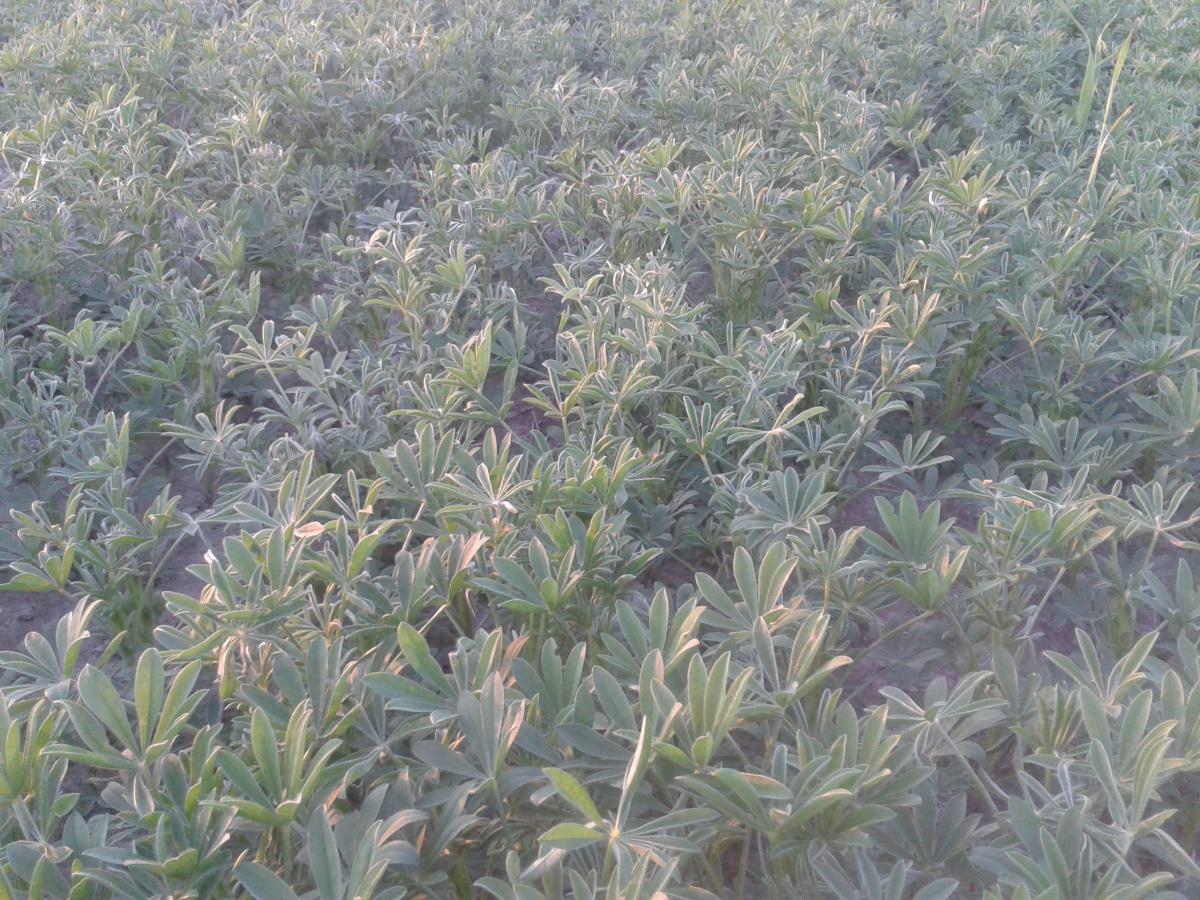

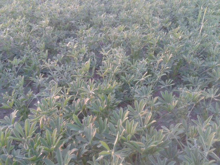

Witam dziś na oględzinach mojego łubinu znalazłem dwa problemy jeden to taki że mszyca jest na niektórych ?? Jest jakiś środek na mszyce ?? :)
A drugi problem to  też gdzie nie gdzie tak pojedynczo mi usycha więdnie poprostu. niedobór wody niby jest ale nie na tyle aby zrobił sie suchy
jesli ci więdnie to może byc antraknoza lub fuzarioza. Za wczasu pryskaj gwarantem. mi żółty tez miejscami zaczynał zwijac liscie i szurnąłem do 1,35 gwarantem i 0,7 tebu. Waskolistnego narazie nic nie bierze odmiana kalif, wiec o kilka dni opoznie pryskanie

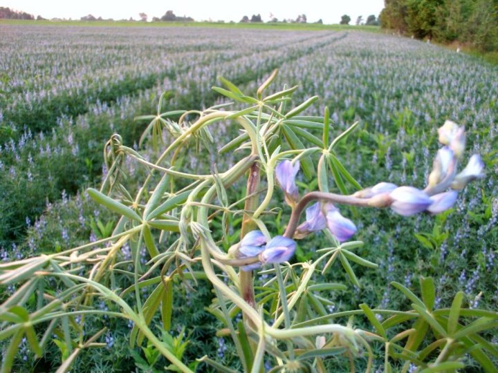

widziałem gdzies na forum zdjecie łubinu z czerwonymi listkami. U mnie wlasnie kwitnie i sa place ze takie czerwone listki sa od dołu i usychaja. Czy to jest fuzaryjne wiedniecie lubinu?? I czy gwarant poradzi bo kupilem go wczesniej ale nie zdazylem opryskac
