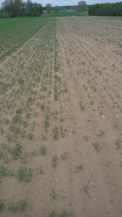

Panowie mam pytanko Posiałem łubin 220 kg i jakos słabo powschodził u sasiadów jest taki gęsty a moj rzadki jeszcze nie zakrył ziemi .Popryskałem po siewie Afalonem 1 l/ha siew na 3 cm ustawione .Zauważyłem że powschodził a miejscami wzeszedł i odrazu zrobił sie żółty  Ziemia lezała ugorem 10 lat przed siewem poszło 3 tony wapna na ha .Sieje łubin 1 raz i nie miałem doswiadczenia .Dwa dni temu jechałem Pantera na Perz dawka 1.6 l/ha Pozdrawiam
nasiona były ok? 3cm głebokosc dla łubinu to za mało minimum 5cm ziemia ugorowana a wiec zarobaczona pokop troche i zobacz czy nie ma glizd zjadających pędy. nasiona zaprawione?
Łubin kwalifikant na jednej działce i na 2  łubin z zeszłego roku zaprawiony Porządnienie NIe widać różnicy miedzy kwalifikant a zwykłym .Słyszałem własnie że mogą być robaki .Ziemia głównie 5 i 6. Nigdy nie siałem łubinu wiec sie Ucze dlatego Pytam i Dziękuje za Pomoc :) Pozdrawiam

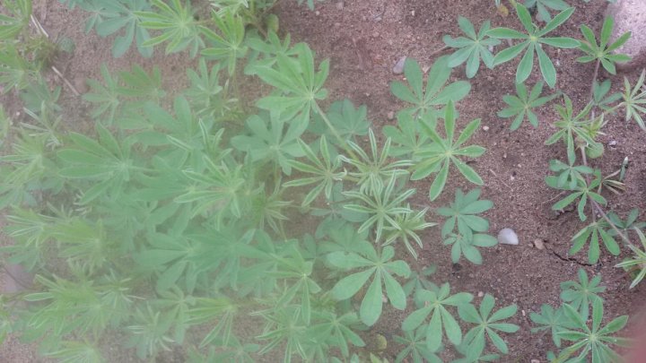

Witam Panowie wczoraj na polu zauważyłem że liście łubunu sie skrecaja. Poszukałem w internecie i chyba antraktoza daje sie we znaki. Wrzucam zdjecie. Drugie zdjecie to widok na łubin który dostałem z centrali oraz na łubin od rolnika. Ten normalny to od rolnika. Co robic pryskac ten rzadki łubin czy nie ma sensu i zostawic go na przyoranie? Koszt oprysku nie duży a a pare kilo moze mi naleci jak uważacie?

Mozesz już szukać grochu i przesiewac. Lub jeszcze na desperata jakies aminokwasy podawać. Amino micro czy podobne.
Dwa lata temu mialem podobna sytuację i to był moj ostni rok z lubinem teraz tylko groch
przesiej to grochem bo z tego łubinu juz nic nie będzie. 02 comandu dla łubinu to śmierć
Mam zamiar ten łubin przesiać gryką oczywiscie na koszt człowieka który wyrządził mi taką stratę, bo  w niego odzywkami aminoksami i stymulatorami chyba nic nie da. moze rozwinie nowe liscie ale bedzie za rzadki

U mnie łubin też do przesiania, żółty i na lisciach pojawiają się brązowe plamki to wszystko zaczęło się jak łubin miał 6,8 lisci i przestał rosnąć wydaje mi się że to wina za ciężkiej ziemi bo na przesmyku piachowym jest ładny i wszystko ok.

Była pryskana pszenica obok po lewej stronie ale watpie zeby oprysk az tak daleko poniosło bo skrecanie lisci wystepuje na całym arealne i w tym rzadkim i gestszym łubinie. A co za wczesnie na atak antraktozy? Może mu brakuje czegos? Łubin obok pszenicy jarej jest dużo ładniejszy bo troche oprysk nachodził z odzywkami ale liscie i tak gdzie niegdzie sa tak poskrecane.
