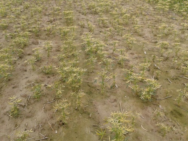

Co panowie powiecie na taki łubin?? sasiad pryskał na tytoń comandem i tak zaleciało że cały żółty jest!!! Ciekawe czy da go sie uratowac? Byłem dzisiaj u tego gościa, powiedziałem mu pare słów. W poniedziełk jade po różne odżywki, asahi, siarczan magnezu oczywiscie na jego koszt. On bedzie ponosił koszt zakupu odzywek tak sie z nim umowił a nawet sam mi tak zaproponował.post-16312-0-84784900-1432396238_thumb.jpg
Ja bym na taki układ nie poszedł da Ci parę złotych na odżywki które nie wiele pomogą i tyle z plonem raczej na tym możesz się pożegnać nie wiem jaka powierzchnia jest uszkodzona ja bym to zgłosił do ubezpieczyciela im prędzej tym lepiej
1.06 ha tam jest z czego około 0,50 ha jest tak uwalone. w sumie mam 4,20 ha łubinu. reszta wyglada dobrze.

Co panowie powiecie na taki łubin?? sasiad pryskał na tytoń comandem i tak zaleciało że cały żółty jest!!! Ciekawe czy da go sie uratowac? Byłem dzisiaj u tego gościa, powiedziałem mu pare słów. W poniedziełk jade po różne odżywki, asahi, siarczan magnezu oczywiscie na jego koszt. On bedzie ponosił koszt zakupu odzywek tak sie z nim umowił a nawet sam mi tak zaproponował.attachicon.gifłubin 1.jpg
przesiej to grochem bo z tego łubinu juz nic nie będzie. 02 comandu dla łubinu to śmierć

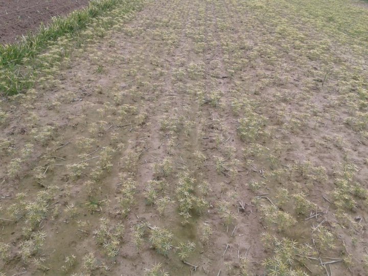

jaką masz średnią obsadę na tym stanowisku? moim zdaniem nie warto inwestować w tak przerzedzoną plantację, jeśli już to niech sąsiad sfinansuje przesiewanie
Jeśli u mnie łubin siany na poplon (koniec sierpnia) w zeszłym roku zdążył jeszcze do końca października zakwitnąć, to i groch siany teraz przy dobrych wiatrach dojdzie. Jedynie warunki pod koniec wegetacji będzie mieć nieco gorsze niż normalnie
Panowie mam pytanko Posiałem łubin 220 kg i jakos słabo powschodził u sasiadów jest taki gęsty a moj rzadki jeszcze nie zakrył ziemi .Popryskałem po siewie Afalonem 1 l/ha siew na 3 cm ustawione .Zauważyłem że powschodził a miejscami wzeszedł i odrazu zrobił sie żółty  Ziemia lezała ugorem 10 lat przed siewem poszło 3 tony wapna na ha .Sieje łubin 1 raz i nie miałem doswiadczenia .Dwa dni temu jechałem Pantera na Perz dawka 1.6 l/ha Pozdrawiam

Nie jest. Jeszcze go skosisz w połowie sierpnia. Jesli tyko bedzie woda do wschudow. Swoj łubin tez przesiewalem tak jakos na poczatku czerwca a 22 sierpnia kosiłem z 4 tonowym plonem
190 kg na ha było posiane a zalecenia dla kalifa są około 160 kg tylko że oprysk zachamował to. U mnie w okolicy to norma co roku. jęczmiona białe, maliny białe, ziemniaki białe i teraz łubin biały Żeby doszły jako tako do siebie to ludzie walą odzywki, nawozy i rozne inne wynalazki i jakos tam jest ale na plonie sie juz urywa.
