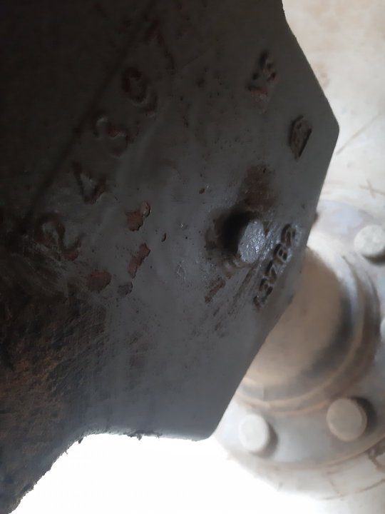

Niestety w moim MF 6190 uszkodzeniu uległa lewa zwolnica. Urwało ucho w którym zamocowany jest sworzeń podnośnika z czujnikiem.

Ktoś wie, pod który nr mam dobierać ta zwolnice, żeby nie było niespodzianki że nie będzie pasować?
Wydaje mi się że te duże cyfry to nr seryjny A te małe typ zwolnicy ale nie mam pewności
Szuka sie po tym małym numerze, czasami numery mogą być takie same, ale trzpienie trzymające docisk mogą być innej średnicy i wtedy też trzeba docisk wziąć dodatkowo. Najważniejsze to wykręcić to małą śrubkę i nasmarować łożysko raz na 1000 motogodzin.

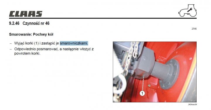

A  łożysko nie smaruje się normalnie przez kalamitke która tam jest?

Producent przewidział wykręcenie tej śrubki wkręcenie smarowniczki, wykręcenie smarowniczki wkręcenie śrubki :D ale jak sie nie smaruje to jak łożysko sie rozleci i rozbija obudowę zwolnicy.

Na olx jest ale do claasa, trzeba poszukać i skontaktować się z gościem żeby porównać numery obudowy, ewentualnie policzyć zęby na wieńcu ;)  i jaki typ hamowania.
