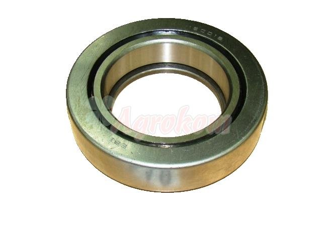

kilka razy już o tym  pisałem ,ale napiszę znowu. Polecam łożysko od ursusa 912 i pochodnych.Te takie bez żadnych dodatkowych blach i stożków, najprostsze. Stosowałem już 2 razy w Belarusie 952 i też dużo pracuje z turem.Sprzęgło w nim jest nowszego typu i wydaje się być dużo mocniejsze (twardsze ) niż w mtz 82 (takiego też posiadam), a co za tym idzie łożysko nie wytrzymuje zbyt długo (raz pracowało tylko 2 tygodnie). W jednym i drugim oryginalne łożyska są takie same.Odkąd zacząłem wstawiać ursusowskie zauważyłem,że wytrzymuje dłużej niż tarcza sprzęgłowa,wcześniej łożysko padało a tarcza jak nowa. Trzeba tylko łapki sporo cofnąć,żeby się dało zjechać ciągnik ,a potem od spodu przez klapkę dokładnie wyregulować.Ciągnik dużo pracuje z turem .Rocznie przerzucał ok 3 tys bel x 3 i inne roboty jako główny do niedawna.
Łożysko wyciskowe sprzęgła C.Ciężki 4 łapki

Witam mógł byś doprecyzować swoją odpowiedz związaną z tym łożyskiem właśnie wczoraj zauważyłem ze zjadło mi łapki  sprzęgła w moim Mtz 82 i prawdopodobnie przez te łożysko niby oryginalne i teraz się zastanawiam czytając twój post czy trzeba coś przerabiać ,,dotaczać u tokarza'' czy po prostu zbijam stare łożysko i nabijam nowe z ursusa 912  ?

Sprzęgło mi padło w 820 z turem akurat w piątek, i musiałem wziąć normalne od ruska, bo na miejscu było tylko to z blaszką do ursusa. A na takie pasujące do mtza czekać by trzeba i nie wiadomo czy poniedziałek, a może wtorek. Ale przy następnej wymianie spróbuje łożyska od ursusa zamontować . Bo po pierwsze masywniejsze, a po drugie czemu by nie stestować  jak chwalisz sobie.
