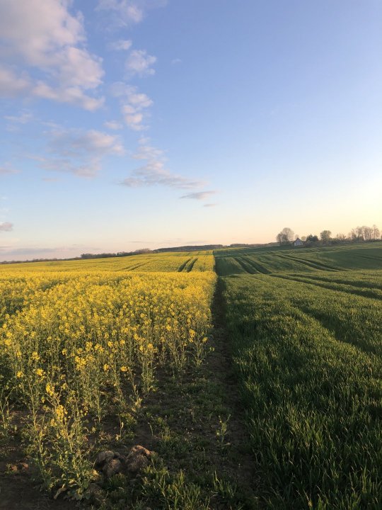

A jak wygląda twój rzepak obecnie?
zobacz w galerii
