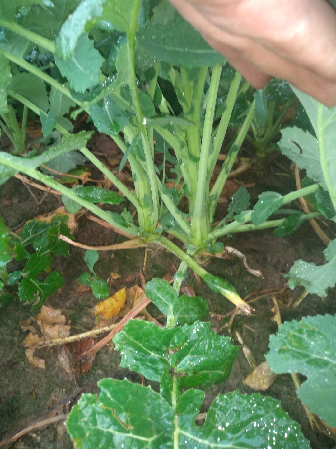

Co to za chwast? Czy to przetacznik?
Nie ma kiedy zrobić poprawki na chwasty albo przymrozki albo wiatr. A jak zrobi się ciepło to faza rzepaku ucieknie.
Edytowane przez Radek88
Mi przepuściło bodziszka, ale już faza na skracanie a pogody do zabiegu nie widać nawet, jedynie udało się rozsiać drugą dawkę. Jaka jest jego szkodliwość w łanie rzepaku?
