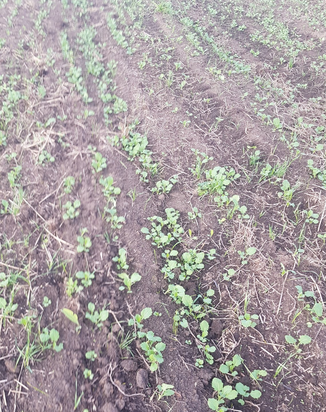

Panowie A co sądzicie o takiej kombinacji na 5-6 liść 1l Caryx później w połowie października 0.8 tebu ? W internetach mnóstwo różnych kombinacji i jak już ktoś wspomniał misz masz w głowie, rzepak mam wschody idealne Siany 20-23 sierpień
To po co tak wcześnie siejesz jak musisz takie ostre regulacje robić? Skoro masz takie gleby ze tak ci rzepak rośnie to po prostu siej później i nie będziesz musiał robić jesiennego skracania za prawie 200zl.

zrób na 4 liściu
