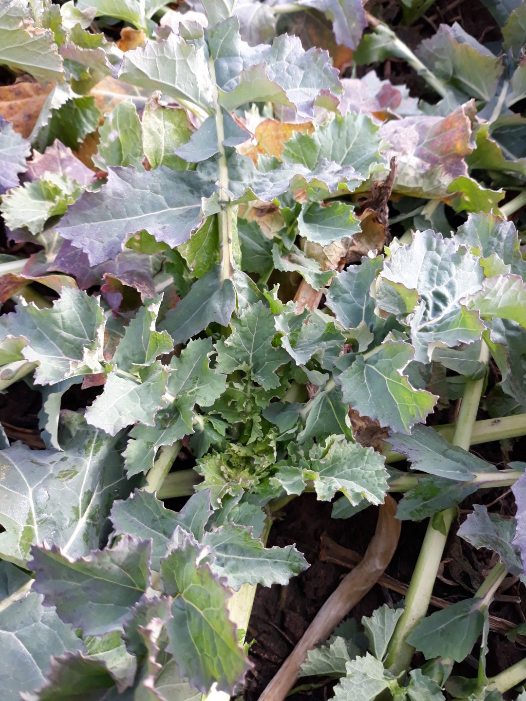

U nas na górnym Śląsku to samo... rzepak ma nowe przyrosty, liście w niektórych miejscach na polu zaczynają wskazywać na niedobór..
