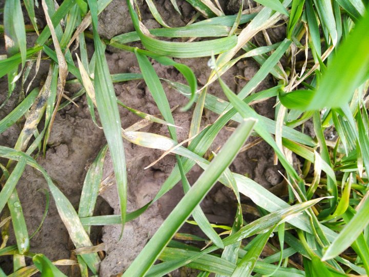

Kilimandżaro słabo radzi sobie z septoriozą, muszę szybko reagować ale temperatury w nocy są niepokojące, jutro 0 pojutrze 7 dalej 2 i znowu 1-0. Czy morfolina z chlorotonilem i triazolem sobie poradzi? Jest ogromne porażenie mimo fungicydu na jesień, słabo to wygląda i przyznam, że widzę coś takiego pierwszy raz.

Mam to samo tylko gorzej w pszenżycie. Myślałem przyspieszyć Duett Star 1l i prochloraz 0,8-1l, tylko tam kiepsko z septoriozą.

spoko, tylko dalej nie wiem czy morfolina z propikonazolem + chlorotalonil  poradzą z septoriozą, gdzieś tu był chemik na forum, tylko znikł ostatnio
Faktycznie Agrest -  Duett Star wydaje się lepszy z uwagi na epoksy, dorzucę Gwarant i powinno być dobrze.
ja na kawałku próbuje fenpropidynę, protiokonazol i prochloraz
