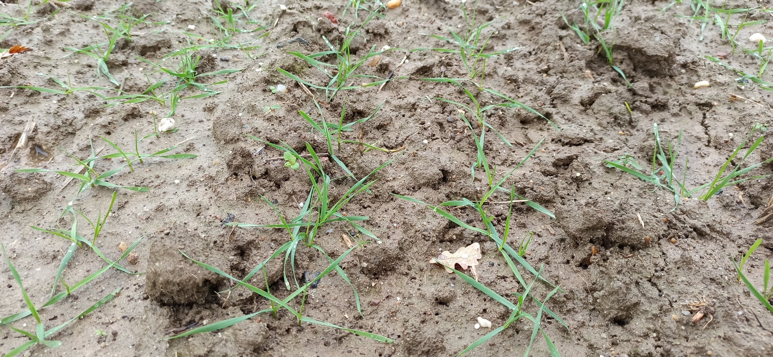

Pany będzie coś z tego? Jedna działka po rzepaku marnie wygląda, podejrzewam swój błąd - za głęboki siew. Warunki były jakie były i sialem po bronach siewnikiem z agregatem. Siew 13.10.2020 Hondia obsada 340szt
Edytowane przez Zetix
  • Root Admin
Co tu jest nie tak poza tym ze głębiej posiana i wolniej wschodzi? Widać ze w wielu miejscach ona dopiero szpilkuje. Daj jej czasu, nie powinno być. Chyba ze zaraz przyjdzie mróz.

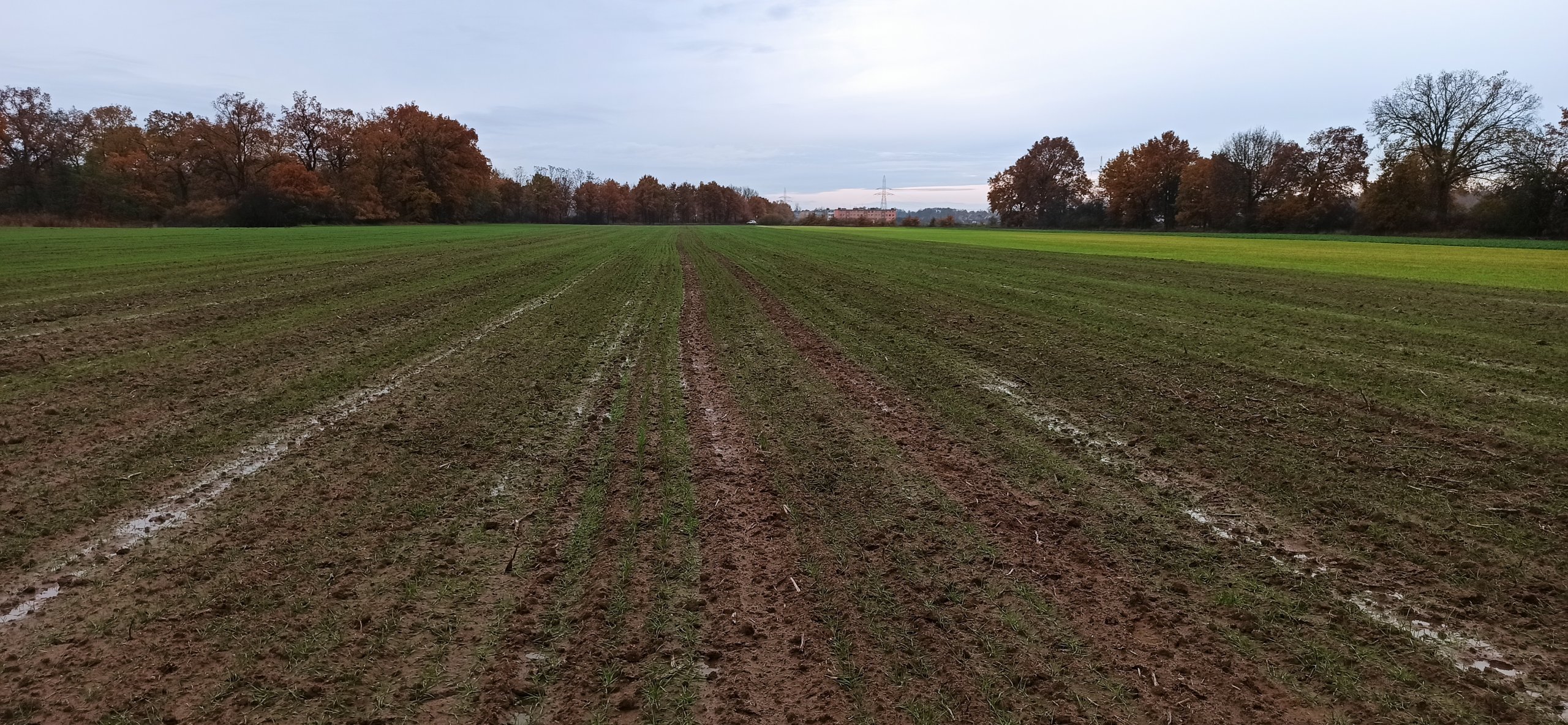

W porównaniu do pszenic sianych w tym terminie na innych działkach to jednak jest różnica...  Warunki były średnie, a dodatkowo było nierówno, więc byłem zmuszony pogłębić trochę agregat żeby to wyrównać jakoś, ale nie sądziłem, że bez docisku i tak za głęboko posieje.

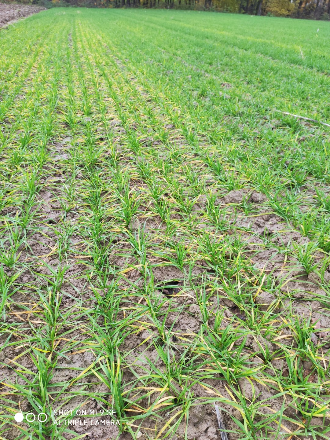

Witam. Uważacie że może to być spowodowane brakiem N/P? Pszenica siana 25.09 pierwsze objawy zauważyłem początkiem listopada. Moim zdaniem za daleko odjechałem rozsiewaczem przy sianiu polidapu.
Można pszenicę która nie do końca jeszcze powschodzila pryskać komplet 500sc + surfer?
Ewentualnie surfer jak będą warunki bo toleruje niższą temp, a komplet wczesna wiosną?
Edytowane przez Mecha
yacenty napisał:
Nie jest tu jakoś wybitnie mokro i ona po prostu gnije?
Na brak wody ostatnio nie narzekam, jednak nie jest tu aż tak mokro by gniła. Na drugim końcu tej działki jest mokrzej i pszenica jest ładnie zielona.
jahooo napisał:
A pryskałeś od chwastu ? taki równy pasek, jakby jedna sekcja rozdzielacza w opryskiwaczu
Tak Expert met +dff jednak gdyby to było z powodu zabiegu prawdopodobne było by to na całym polu. Podczas zabiegu opryskiwacz pryskał ok.
