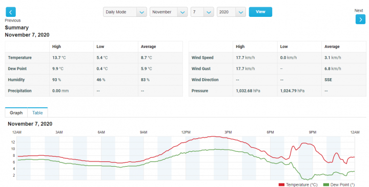

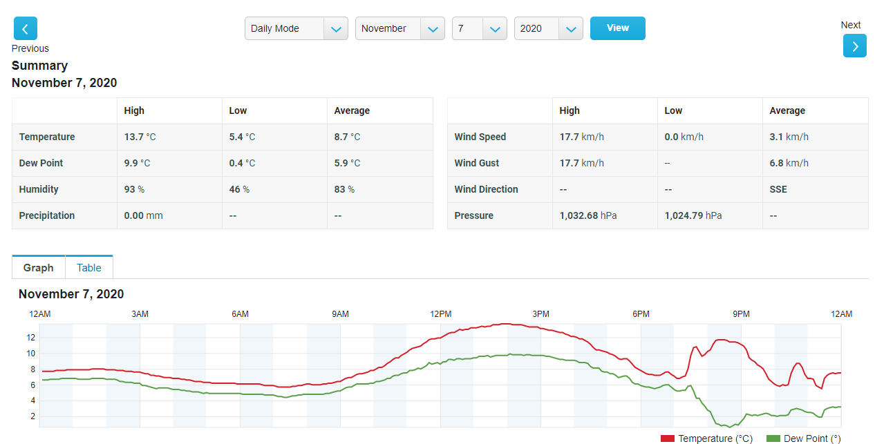

tribenuron to raczej wiosenny produkt, potrzebuje ciepła. a po 15 listopada z tym ciepłem może być różnie żeby nie powiedzieć słabo. wczoraj mocno go rozważałem, zaryzykowałem patrząc na prognozy. wczoraj było 14 dziś 13 stopni, mam nadzieję że zadziałał.
Tribenuron to wiosenny produkt bo działa głównie przez liście, temperatura dobowa powinna wynosić min. 8' C.

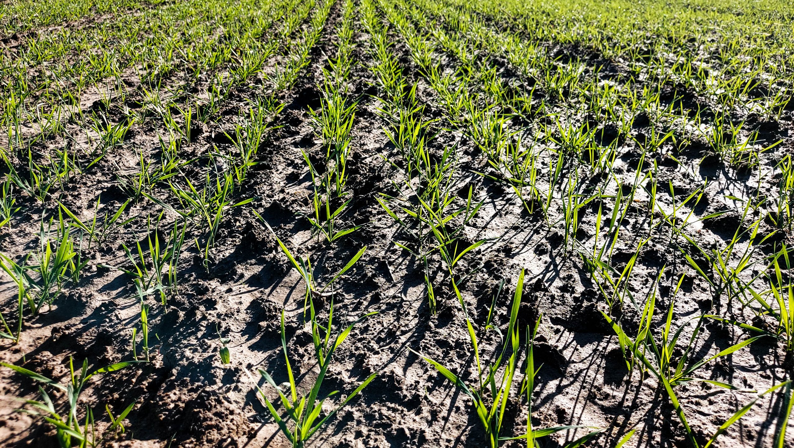

U mnie pszenica z 8-10.10 wygląda tak
Może i tak jest pewnie na wiosnę trzeba będzie pierwszą dawkę N zwiększyć

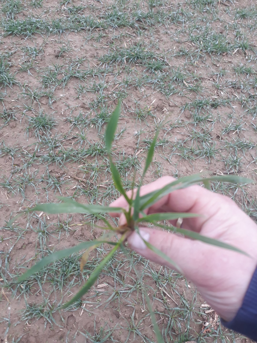

U mnie metronom siany 17.09 tak wygląda nie mam zdjęcia euforii ale jeszcze bardziej jest rozkrzewiona
