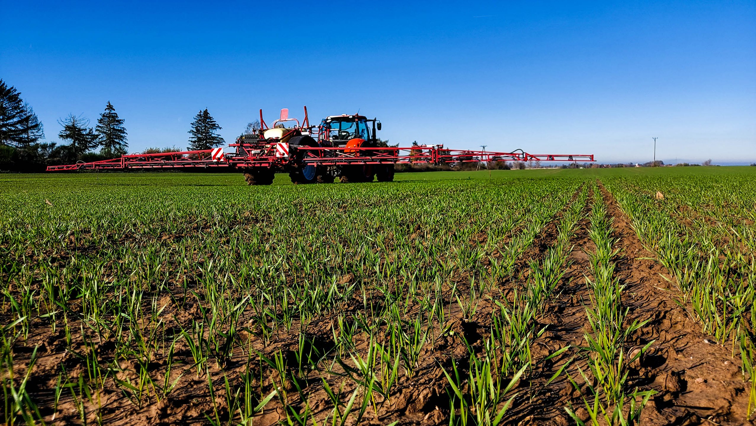

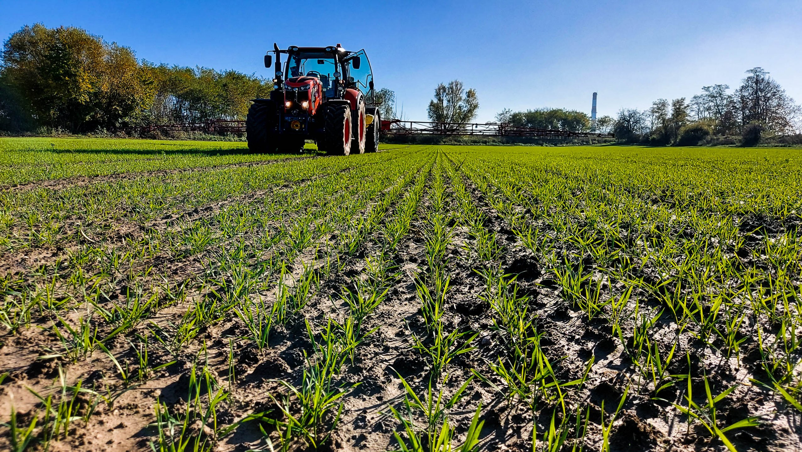

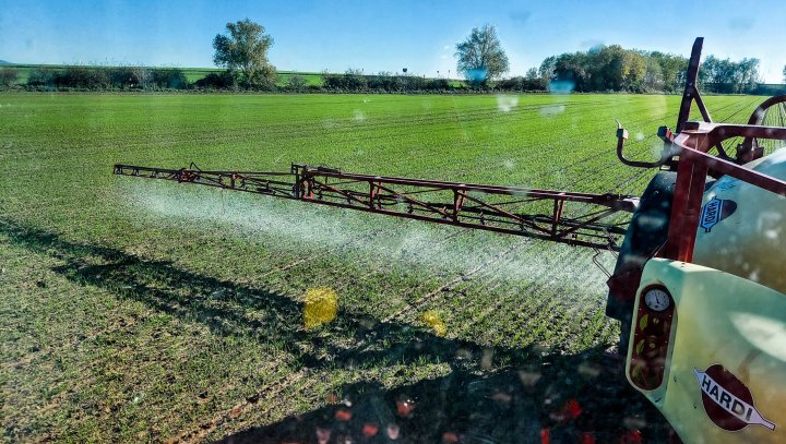

Temperatury mają teraz w nocy oscylować w graniach 3-5c a w ciągu dnia 9-13, a zostało mi 4ha do opryskania pszenicy na chwasty (stanowisko po rzepaku) Expert met+legato+nuance. Faza odpowiednia, bo pszenica później siana, jechać z odchwaszczaniem?
Ile hełm tribi dołożyć do oprysku? Planowany 2l ctu+0.25, dff. Z tego co wyczytałem wy dajecie 12-15g wystarczy to? Czy raczej pełna dawka, głównie chodzi o chabra bardzo duży i bardzo duża presja.
