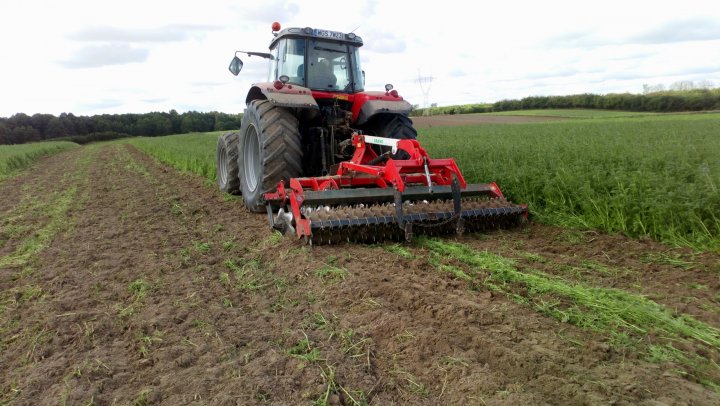

Mam pole po kukurydzy na kiszonkę, raczej dosyć czyste, zobaczę jak skoszę. Zastanawiam się nad siewem pszenicy bezorkowo. Do dyspozycji agregat talerzowy i siewnik niestety redlicowy. Wilgoci w ziemi teraz nie brakuje.
Chciałbym to zrobić jak najgłębiej samym agregatem (Grano shark talerzowy) pod to npk. Później siew grano z siewnikiem na redlicach. Siew nieco gęstszy 180-190kg na ha.
Robił ktoś tak? Siewnik nie będzie się zapychał resztkami badyli?
Czy to jest taka maszyna?

Badylami nie bedzie sie pchał, co najwyżej moze korzeniami sie pchać. Jak sie orze to tez zawsze coś wystaje a nie pcha sie jakoś strasznie.
