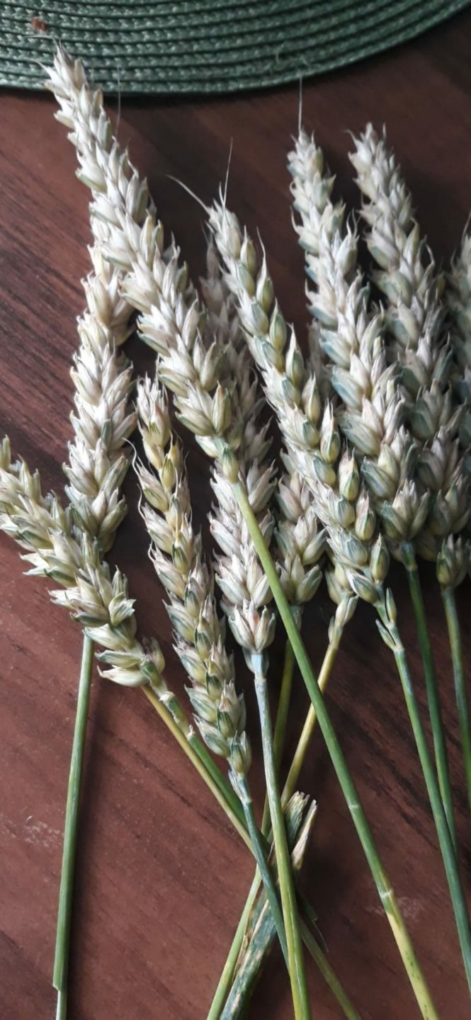

3 godziny temu, jahooo napisał:
Jak to mówią - nagrobek kryje błędy lekarza, a orka błędy rolnika. Teraz już chyba nic nie pomoże, białe nie zrobi się już zielone
Byle jaka jest Agro technika zbyt płytko są resztki pożniwne i skutki są grzybni Septorioza szaleje aby szybko i tanio to wychodzi sraczka .
