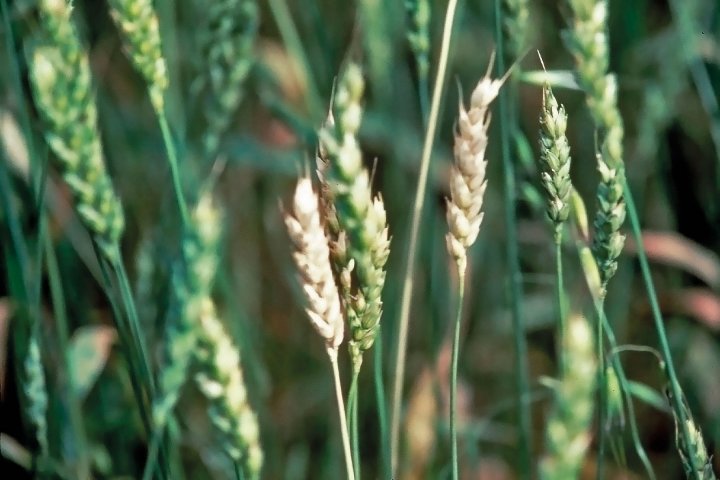

Dysydent ty nie pisz tu prac magisterskich ,tylko krótko i na temat,niekóre sie bielą bo czas na żniwa ,nie wszystkie białe to fuzarioza,im póżniej wchodzi choroba tym mniejsza strata,w końcu musi dojżewać ,w listopadzie nie będą żniwa

jest coś takiego jak scroll. odpisywałem na post poprzedni nie mniej przyjąłem do wiadomości, kompaktowanie treści więcej czasu zajmuje jak ad choc jej napisanie z pamięci
nie tylko fuzarioza a nawet patogen musi być przyczyną bielenia ot chociażby ten obrazek
pochodzi z artykułu
https://chemirol.com.pl/pl_PL/content/mikroelementy-objawy-niedoborow
tylko zanim klikniesz w link ostrzegam że tam jeszcze więcej tekstu niż w moich postach
no ale są i obrazki :P
