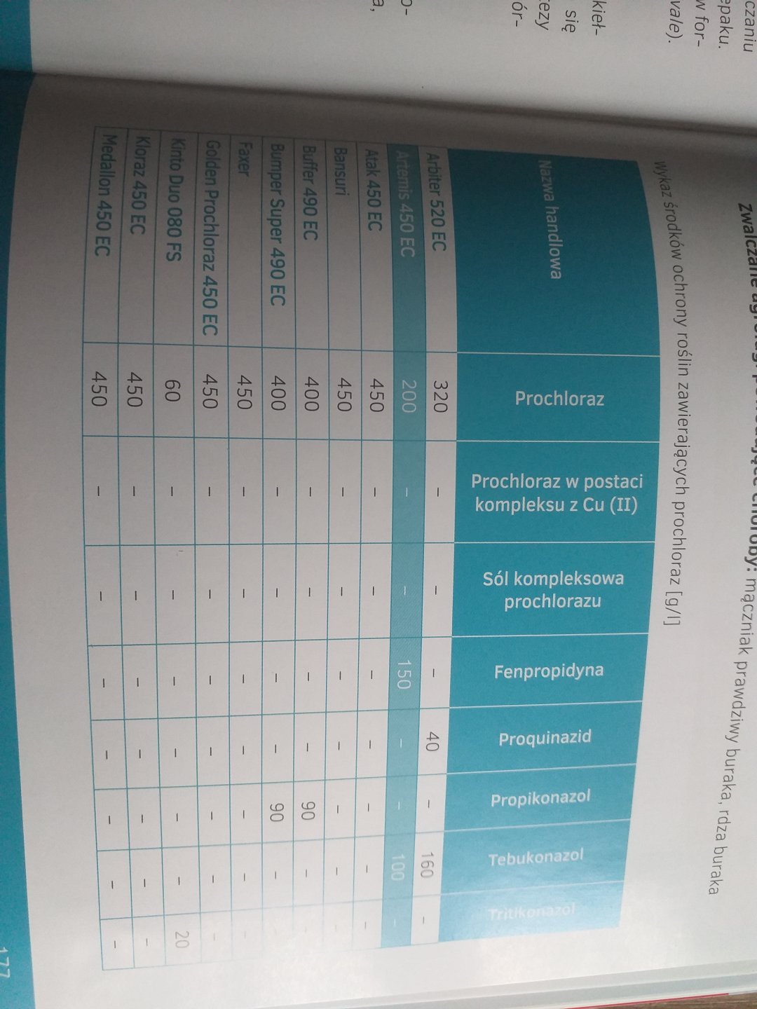

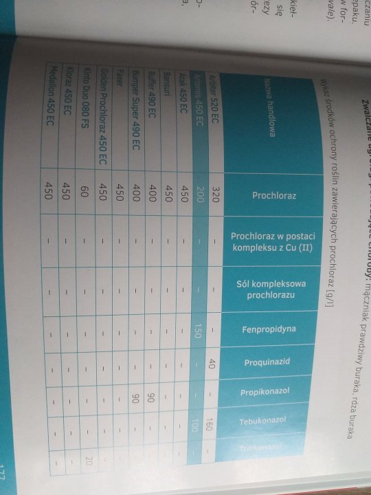

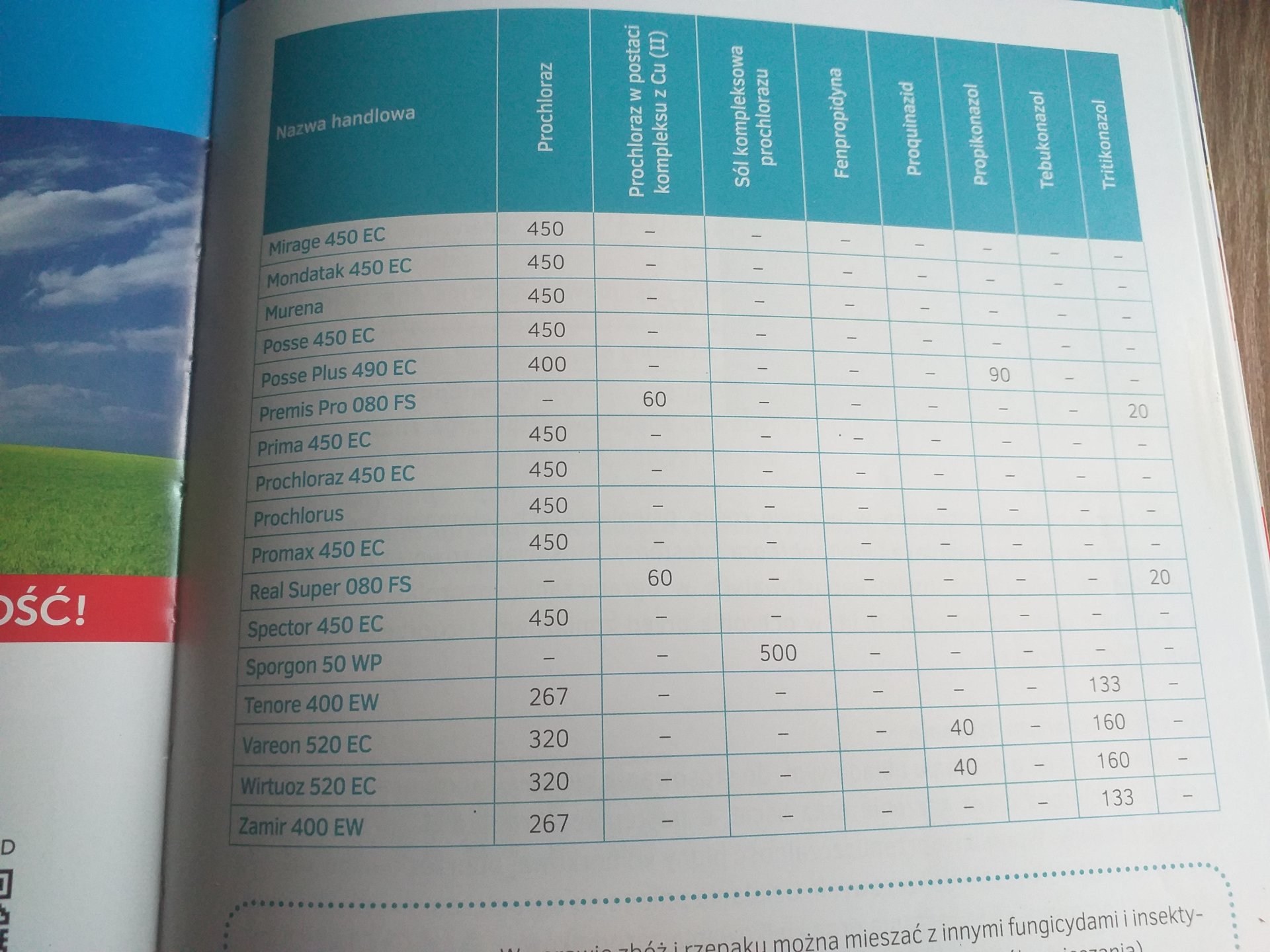

Prochloraz można niby kupić, myślę żeby dodać go do duett star
Dlaczego miałby nie być do kupienia, skoro ma jeszcze ważną rejestrację na kilka lat w przód?
Kupiłem dzis Artea . Ostatnie 15l. . Dokupi się jakąś azoksystrobinę i będzie na T2.
Kaptan plus też już wycofany, stosowanie do lipca. Na wiśnie na 1 zabieg wziąłem.
Z duett star i prochlorazem nie powinno być problemu w tym roku.

57 minut temu, korasss napisał:
Prochloraz czyli jakie to dokładnie nazwy środków?
Duet star +......
Ja korzystam ze strony https://dlaroslin.pl/ i tam jak wpiszesz nazwę substancji aktywnej to wyskoczą ci wszystkie środki jakie mają do sprzedania z tą substancją.
