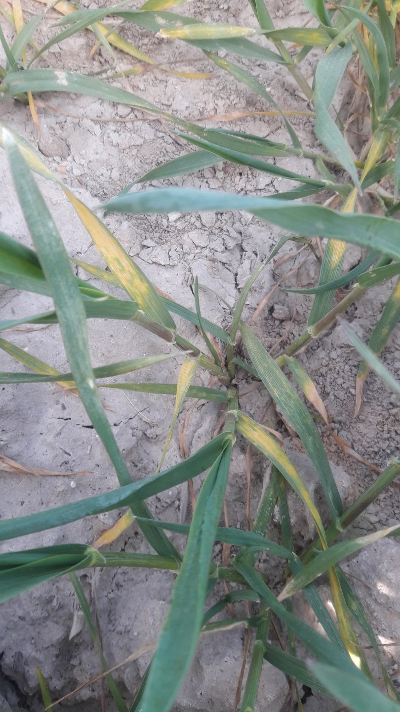

Słuchajcie, i ja mam masę tego żółtego. Moja pszenica to EUFORIA, w niskiej obsadzie i obecnie bardziej narażona na suszę gdyż rośliny nie cieniują gleby.
Czy w skutek suszy nie może to być objaw deficytu potasu?
@kotek12321 - tak się kończy nie czytanie etykiet... zbyt mała dawka duett star, nie ma optymalnych warunków a obniżasz dawkę substancji odpowiedzialnej za zwalczenie septoriozy, kto bogatemu zabroni, cały czas jest zbyt zimno nocą-stres, niedobory opadów -stres, nie zwalczony patogen-stres

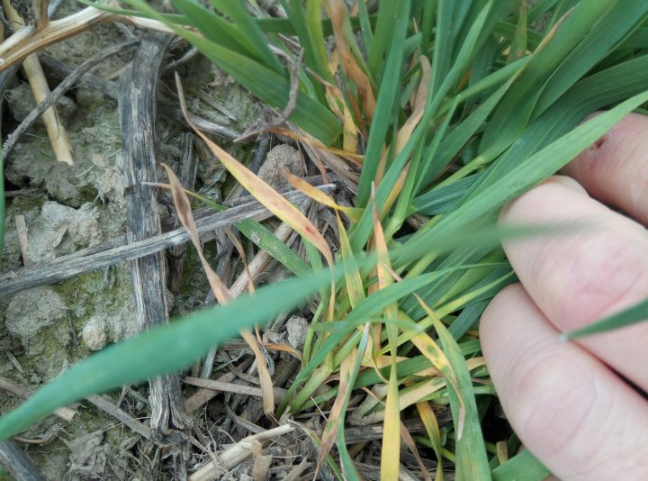

U mnie to samo zjawisko trzy odmiany i w każdej ta sama sytuacja i różny przedplon, na początku myślałem grzyb, poszedł duet ale teraz mijając okoliczne pola jak widzę to prawie wszędzie to samo moim zadaniem brak wody.
Edytowane przez Jasio88
dodane zdj.
Niestety przed pryskaniem nie zauważyłem aż tak dużego problemu, sugerowałem się niska ilością opadów i treści w tym temacie.
Ale dałeś dwa środki i oba jakoś działają na septoriozę (jeden lepiej drugi gorzej) a chyba zdecydowana większość obniża wtedy dawki.
Pany, to że jest wilgoć w ziemi to nie znaczy, że roślina z tego skorzysta.
Nie pamiętam tego określenia, ale chodzi o to że chyba poniżej 40% wilgotności roślina nie pije tej wody, bo korzenie nie są w stanie wypompować tej wody.
"oba jakoś działają" słowo klucz, jakoś... a później pytają jak powstają odporności. Dał dawki ciut poniżej wymaganych, jaką masz pewność że 100% tej niskiej ilości  substancji się  wchłonęło, nie właściwa temperatura aplikacji, niska wilgotność- aparaty szparkowe zamknięte...
Przecież kogo by nie zapytał to mówi, że w przypadku takich mieszanin obniżać dawki i jechać po 0,8l/ha a nawet 0,7l/ha. Ja sam tak dałem Tiltu Turbo i Mirage- po 0,8l/ha. Pytałem znajomych gospodarzy, niektórzy nawet z wykształceniem rolniczym i każdy mówi żeby w przypadku mieszaniny dawać mniej. Solo owszem pełna dawka. Ja negatywnych skutków u siebie nie widzę a przynajmniej nie widzę różnicy z pszenicami RSP i wielkich rolników. U każdego niektóre końcówki liści żółte czy pryskał na grzyba czy nie. Jedynie siane w listopadzie pszenice bardziej zielone.
Co do kwestii właściwych warunków, pryskane było akurat w ostatnim oknie pogodowym, temperatura dodatnia około 20 stopni w dzień a nocą około 8-10 przez dwie noce. Środek na chwasty zadziałał bardzo dobrze i widać było efekty już kilka dni po aplikacji.
Niestety główny błąd to zaniżenie dawki Duett'u, ale co zrobić człowiek się zawsze uczy na swoich błędach najlepiej.
 na Zamojszczyżnie  póki co jeszcze to tragedii z suszą nie ma  więcej spustoszenia robi roślinie stres  codzienny przymrozek niż brak wilgoci   a zabiegi wykonywane też dodatkowo ją obciążają ,  moja pryskana 7 kwietnia do tej pory nie może się  wyzbierać i dodatkowo zaczął ją atakować grzyb a u sąsiada przez miedzę gdzie nic nie robił jest ładna zielona fakt że póżniej siana  po buraczysku no i może inna odmiana  ale wam powiem że kto do tej pory nie robił żadnych zabiegów  nic na tym nie stracił .Takie jest moje zdanie czy się z tym zgodzicie czy nie.
