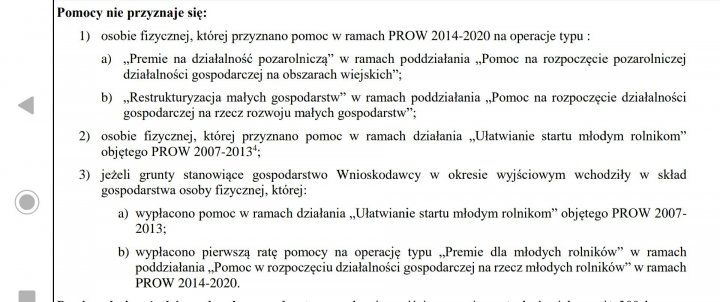

Czy dobrze rozumiem pkt3? Jeśli bym chciał przejąć grunt rolny na który był przyznany MR dla innej osoby (w poprzednich latach), to czy może być on wilczany przeze mnie do dotacji? Z tego wynika, że chyba nie.
