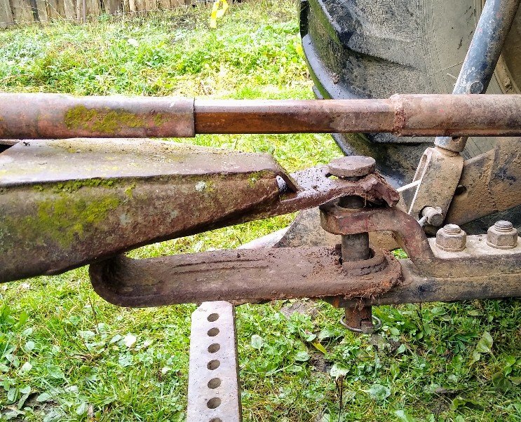

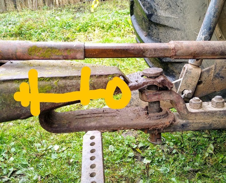

Pytanie pozakonkursowe. Kupiłem parę lat temu sobie rozrzutnik mały jednoosiowy, z takim za***istym zaczepem. Jak to przerobić, żeby to miało ręce i nogi? Dolna część była pęknięta i się ułamała, także jest tylko na górnej. Ucho zaczepu z tuleja, czy do takiego rozrzutnika wystarczy sztywne ucho? Jakie obciążenia ma wytrzymywać? No i generalnie jak to zrobić? Tzn np upierniczyc z przodu zaczep, wspawac tam pionowa, gruba ścianę z otworem na ucho, za nią w zaczep wspawac druga blachę gruba, tak żeby ucho przechodziło przez obie? Czy jak to powinno wyglądać?

Co do rozrzutnika, wy***rdolił bym ta radosną inwencje tworcza 😅 i wstawił normalne atestowane albo że starych zapasów - ucho, jak w przyczepie 😏

Ucho kup orginalne i wspawaj, to nie jakiś kosmos

ma tego unita, bardzo fajny, klucza nie mam to się nie wypowiem, a ucho to właduj o odpowiednim nacisku na tulei, max 200 zł, tylko dobrze przyspawać

Wystarczy taki nacisk, jaki masz w ciągniku , 2T masz  na haku ? Nie ma co przesadzać, tu wejdzie 3t plus masa rozrzutnika z tonę, na ciągniku leży połowa. Dobrze kombinuję ? Nie chce mi się liczyć nacisków belki obciążonej, ale tak na oko wychodzi, że 2t na oś i 2T na hak
