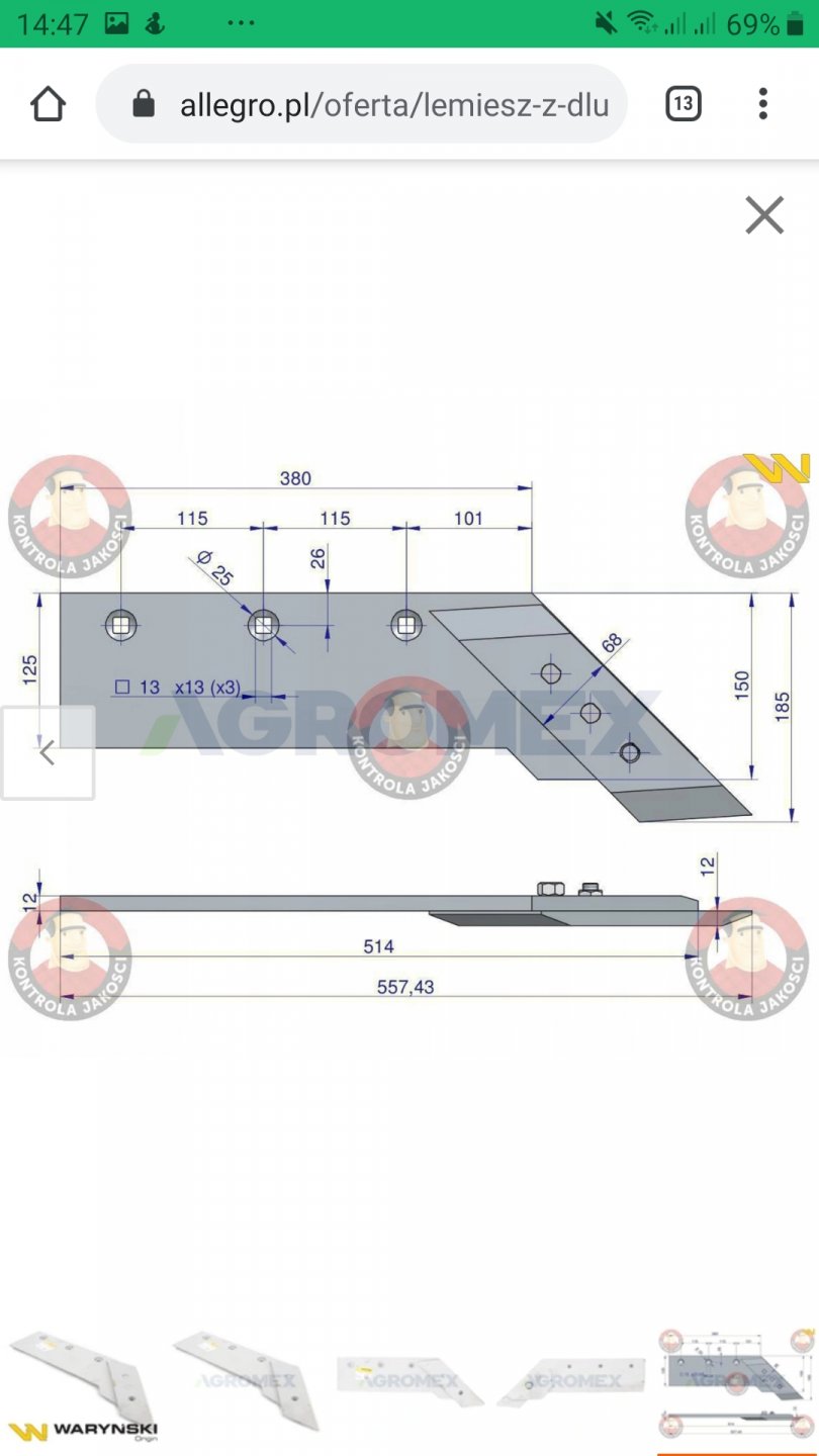

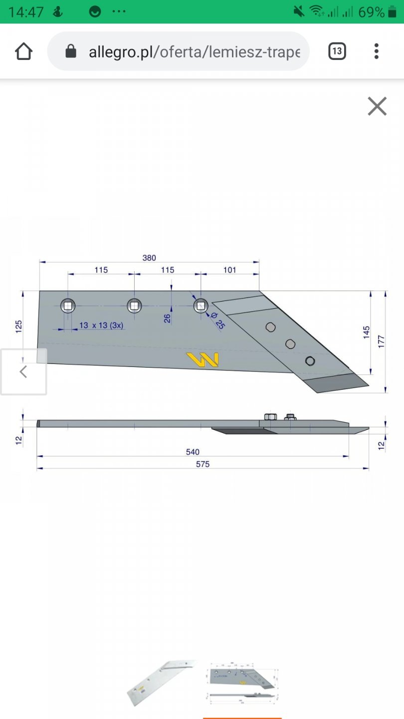

16 minut temu, bratrolnika napisał:
to co, po tygodniu kombinowania jednak wracasz do podorywki???
Haha, to jest do pługa 2 skibowego którym wykonuję orkę. 5 skibowy stoi i czeka,a na co to zobaczymy.
9 minut temu, stempos1980 napisał:
Przecież oba mają taki sam rozstaw otworów na śruby
No tak, ale różnią się kształtem, który lepiej się sprawdzi?
