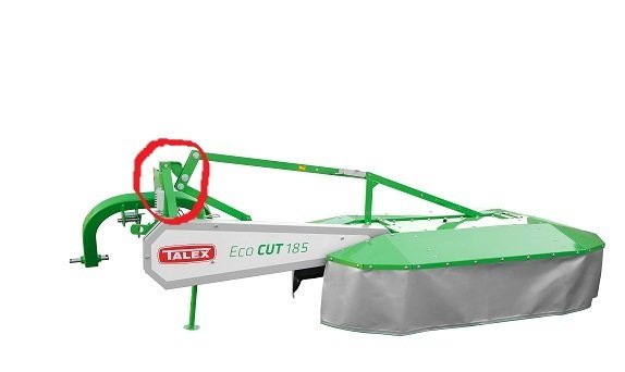

Ale jednak , próbuję zrozumieć po co ten patent . A po za tym . Ta kosiarka co wstawiłem , godna polecenia ?

 Znaczy ramiona w lewo idą ? To do cholery kręcenia na odciągach ramion podnośnika ?
Podejrzewam, że to jest właśnie tak zrobione żebyś nie musiał "kręcić" odciągami. Po prostu za krótki korpus kosiarki i gdyby było centralnie to by cięła za kołem czyli nie miałaby szerokości roboczej. Być może korpus jest wspólny z kosiarką o szerokości roboczej 1,65 a ta jest agregowana zwykle z węższymi ciągnikami. Poza tym unifikacja części to mniejsze koszty, ten sam korpus, te same paski...
165 identycznie ma , No i chyba kosiarka na traktor pójdzie . Tak mi się wydaje .

@Pafnucy kosiarką będziesz kupował??? To kupuj i testuj, bo i u nas czas na zmiany...
Zaczynam próbować coś RMG . do kupna to daleko , ale trzeba wiedzieć co by ewentualnie się chciało .

1 godzinę temu, Pafnucy napisał:
Czy ktoś może mi powiedzieć , dlaczego w tych kosiarkach zaznaczony element (wieżyczka) nie jest na środku ? Jak to się spisuje w użytkowaniu ?
Aby mnjej materiału im poszło, wtedy jest po złozeniu o tyle krótsza. według mnie nie powinno przeszkadzać.
