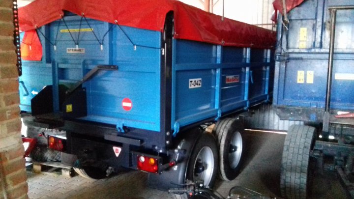

 Rozrzutnik Czarna bialostocka -juz malo przypomina.
Ile byscie ja wycenili?
Brawo Ty 👍 można prosić więcej zdjęć, jaki to był dokładnie rozrzutnik?
20 minut temu, MF675ursus napisał:
Tandem na sztywno, na wahaczu czy jeszcze jakoś inaczej?
Sztywno
Jednoosiowka,
Ogolnie przyczepa kumpla.Jak dla mnie rewelacja ale koszt spory.Robil to jego kumpel co zawodowo tym sie zajmuje i prowadzi tego typu dzialalnosc.
Zdjec nie mam bardzo bo upchane wszystko ma ze komar chu..nie wsadzi,i w sumie mielismy roboty sporo.

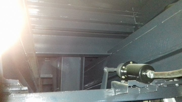

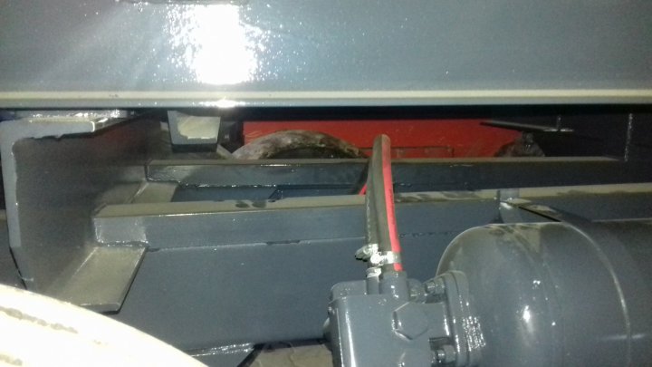

To wywraca na trzy strony?? Jakie wymiary paki??? I co zostało z rozrzutnika???
Wywraca wywraca
Co do paki to 4 dlugosci na 2(chyba)
Z rozrzutnika to rama wzieta,ale tam sa potezne wzmocnienia
Jak bede u kumpla to ja wyciagniemy,jak podniesie pake to zrobie zdjecia calej podstawy.
Edytowane przez Baks00
Nie podoba mi się... Tą dolną ramę to mógł już nową zrobić a nie wzmocnienia, dokładki, wsporniki .... Ciekawe jak zaczep zrobiony , Zamiast tych ceówek by dał profil i zaślepił - już by dożo estetyczniej wyglądało, no i po co te 2 sztywne osie?
Tak jak kolega Paweł powyżej napisał, zamiast lepić, wzmacniać, kombinować lepiej było dac ceownik hutniczy 160 na nową ramę, szybciej by od nowa wszystko wyspawał zanim to stare z gnoju i rdzy wyczyscil

Bardzo dziękuję Panie Baksie 👍 fajna, myślę nad taką, tylko tandem nie na sztywno, rób zdjęcia i wymiary bym prosił
A słyszałeś o takim czymś jak piaskowanie 🙃
26 minut temu, pawel885 napisał:
Raczej ten rorzutnik gnoju nie widzial(wiem wiem taka przenosnia)☺
Ja osobiscie bym sie w to nawet nie bawil.Tez laik jestem w tym temacie.😐
Dla mnie to szal ze to jest w stanie wykiprowac .Chociarz cala podstawa poteznie wyglada.
Ale dobrze takie ,,ale" slyszec  od osob obeznanych☺👍
Raz że i tak sie schodzi, a dwa że kosztuje

Nie żadne ale, tylko zdrowy rozsądek- jeśli zrobił to dla siebie to nie ma problemu, wzmocnił jak wzmocnił i jest ok, pieniądze zaoszczedzil, jeśli zrobiłby takie coś na sprzedaż to 95% potencjalnych kupców skrzywi się widząc coś takiego
Edytowane przez bratrolnika
w starych rozrzutnikach najlepsza piaskarka to młotek, jak przypierdolisz w ramę i odpadnie kilo rdzy i pokażą się dziury to klient od razu chce nową ramę
Ja mam awersje do starego materiału, który trzeba czyścić, można byłoby kupić towar na zlomie i z 1000zł zaoszczędzić, ale aż mnie trzęsie jak pomyślę że musiałbym to czyścić. Ostatnio na składzie nie wziąłem nowego profila bo miał jakiś delikatny nalot, i musiałbym to czyścić
