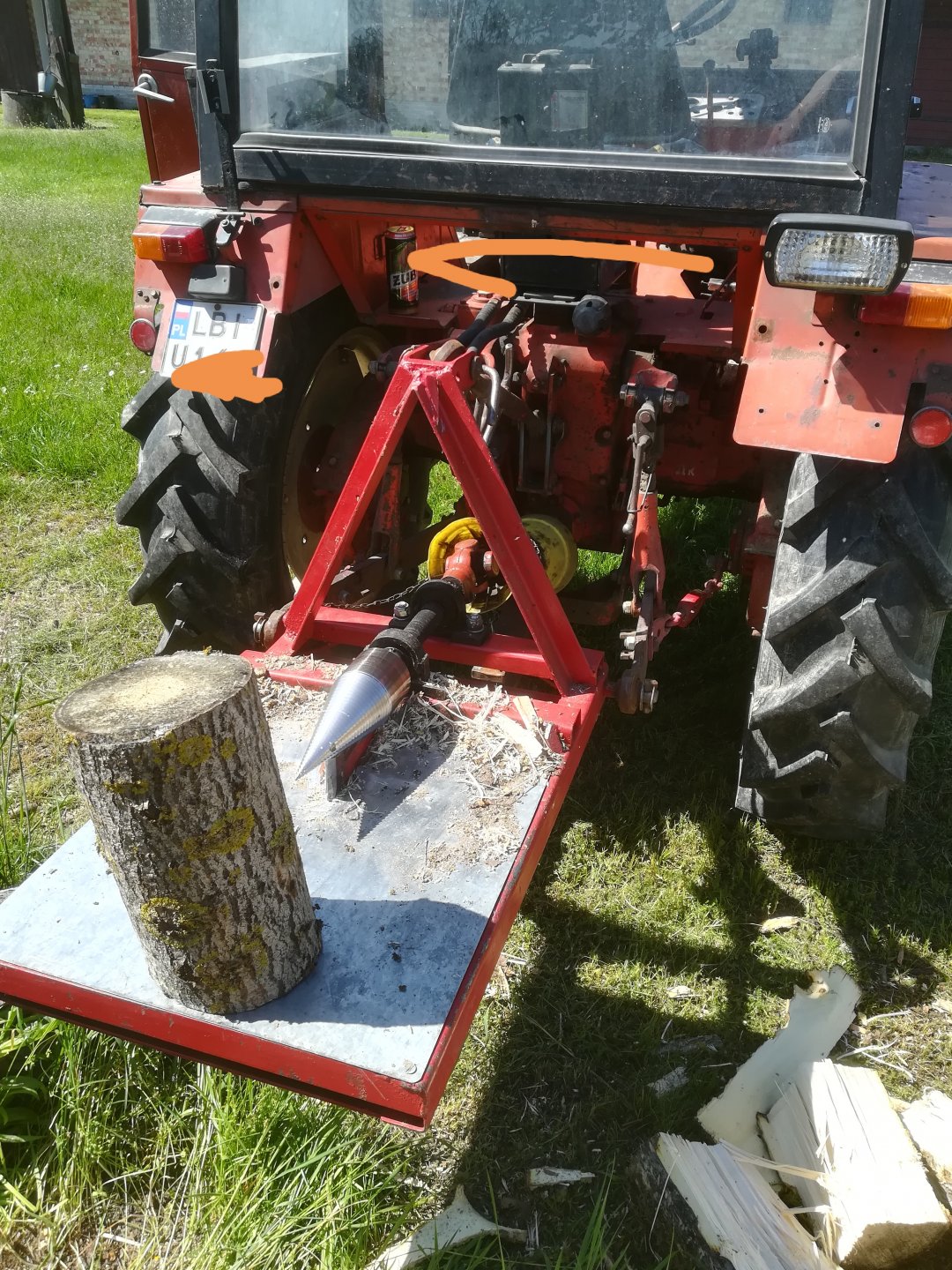

Ja bym tak robił, tylko  na silniku wolnoobrotowym.

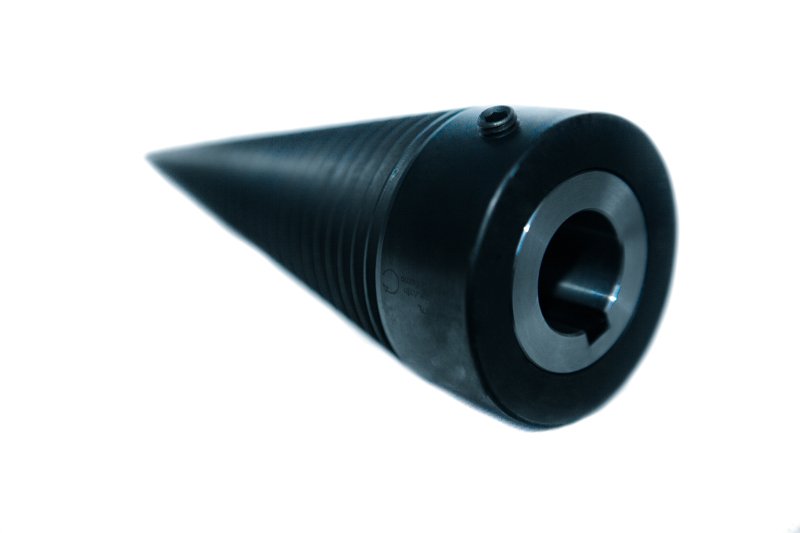

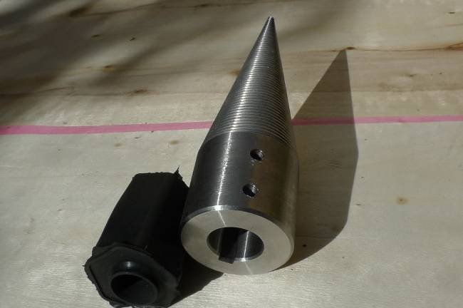

A jak spasować świder z ośką silnika ? Świdry chyba na gwint ?
No patrzę że nie . Żeś mi pomysł podsunął .

Są na klin tak jak szajba, nakładasz dociskasz 2 imbusy i gitara, aby średnica osi i otwór świdra się zgadzał.

Nie lepiej do ciągnika do wom,moc i wolne obroty i po problemie.
A gdzie taniej ja wszystko piłą tnę spalinową i wychodzi taniej niż krajzego. Taki samochód tdi pali na wolnych obrotach 0,5l na godzine a ciągnik na wolnych obrotach spali bo dużego tu nie trzeba, z 1l na godzinę a silnik ci nakręci 7,5kw na godzinę.

Kurde Panowie żeście dali zajawke na kolejną konstrukcję... Miałem robić łuparke hydrauliczną, materiał też uszykowany. A ta świdrowa o wiele prostsza, a też robi robotę... Trzeba przemyśleć czy na wom czy silnik. Ogarnę po niedzieli ciągniki i będę coś działał. Śnieg wali ostro
