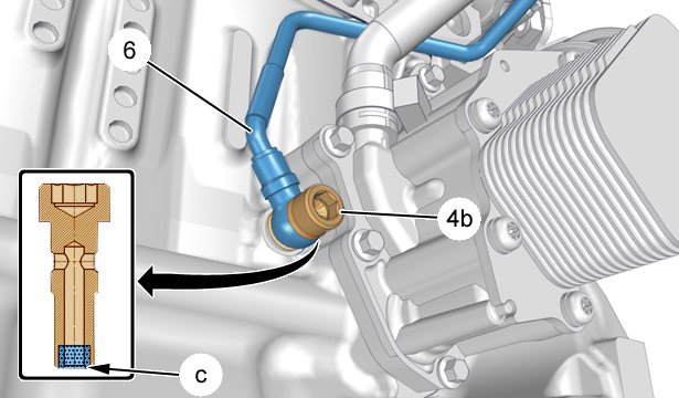

9 minut temu, hubertb napisał:
1,6HDI ? słyszałeś o siteczku ?
Przerabiałem na własnej skórze. Wrrrr... Kur...
Najgorzej było jeździć w godzinach 6-8 i 16-18. Tak to luźno zazwyczaj.
6 minut temu, Pafnucy napisał:
tdci  Jakie siteczko ?
HDi i TDCi to jest to samo.
Żabojady wpadły na pomysł "dodatkowego filtra oleju" przed turbo. Taka siateczka, która szybko się zakleja olejem i turbosprężarka przestaje być smarowana.
@sumek666 , aktywność mi nie działa . U mnie problem , czy coś z forum ??
A to z tego co czytałem , to w moim już tego siteczka chyba nie zakładali .
Edytowane przez Pafnucy
Ja sitko miałem NOWE z regenerowana turbosprężarką. Może 200 km zrobiłem albo mniej. Świeży olej.
Nie wiem czy każdy ma, ale tylko u żabojadów słychać o problemach z tym
W którym miejscu to ustrojstwo jest przy turbinie? Foto mile widziane.
Aż którego dnia zajrzę . A co się stanie jak wypierdzielić to sitko ?
A DPF Wam się nie zapychają ? 🤔
Jest dostępna wersja rurki bez śruby ze sitkiem. Ma wtedy dławik w przewodzie. Tak można zrobić, po wywaleniu spada i tak marne ciśnienie oleju na "klawiaturze".
Do demontażu rurki należy, zdemontować wydech. Ja to robię w 1,5-2h zależy od stanu gwintów na wydechu.
