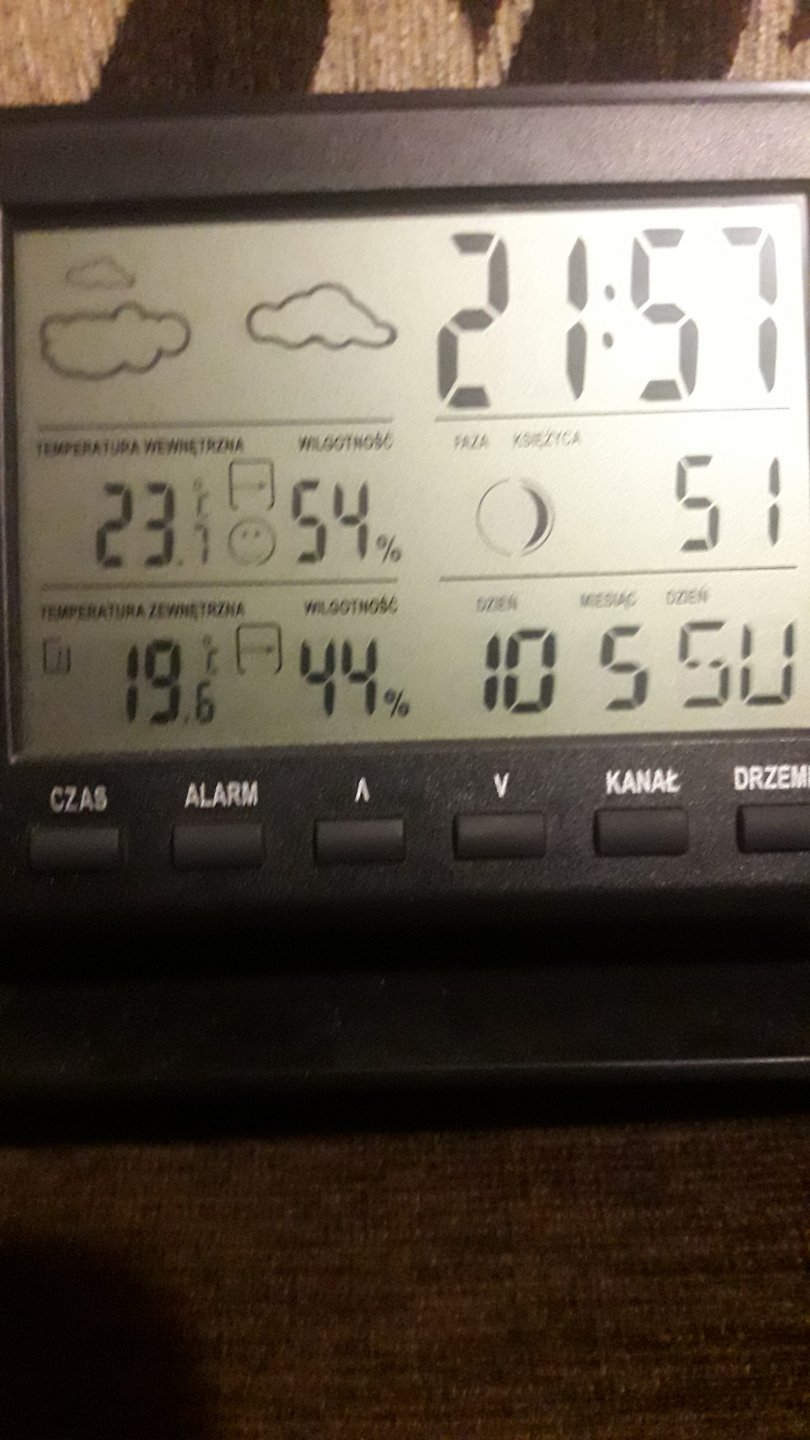

oj w DE chyba w tym tygodniu nieźle przymrozi,
14 minut temu, Agrest napisał:
Szok - 19,6 stopnia
parę szoków to będzie w tym tygodniu tylko niestety w druga stronę, tę złą

kra- deszcz odwolali do srody, przed chwila bylo 21 w cieniu ksiezyca i gwiazd..
