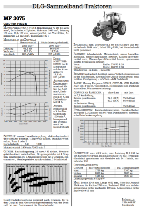

Zagrają mi się opony z felgami 12.4 r24 i tył 18.4r30 do massey ferguson 3065
a po co taka kombinacja? powinieneś mieć 13,6 r24 i 16.9 r 34 jeśli chcesz tył szerszy to walnij 480/70 r34 to będzie szerokościa odpowiednik twoich 18.4 lub nawet 540/65 r34

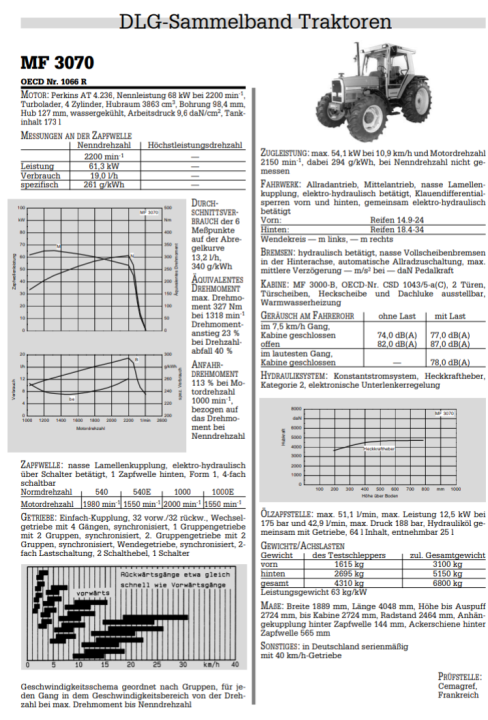

W moim 3050 mam opony przód 12.4 R24 tył 13.6 R38 czy to aby napewno jest dobre połączenie ? Bardzo rzadko używam napędu a kiedy go włączam mam jakieś dziwne odczucie. Tylne opony są już popękane na bokach o moje pytanie jakie rozmiary mi podejdą na te felgi żeby były szersze i się zgrywaly na napędzie. ?
Zmieniał ktoś z was może rozmiar kół w 3070/3075 z R28(przód) R38(tył) na R24(przód) R34(tył)?

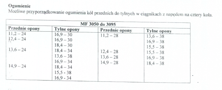

Z powyższych wpisów wynika że Katalog dopuszcza taką konfigurację.
Ja tak mam w 3070, R24 380/85 i R34 460/85. Tak kupiłem od Niemca i po stanie opon wychodzi że nie jest to testowe rozwiązanie tylko sprawdzony zestaw przez lata a może i nawet tak wyszło z fabryki bo konfigurator opon m.in tak właśnie dobiera do tego modelu.
