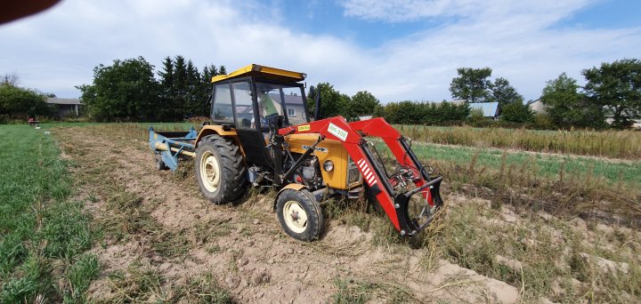

21 minut temu, Case_service123 napisał:
Kolego tylko  do c360 zmieniasz zasilanie pompy jak coś podpowiem jak przerobić i tur śmiga aż miło 1300 kg dźwiga bez gazu tylko po zmianie zasilania. Bo przed zmianą to pożal się Boże. imageproxy.php?img=&key=26b4927702ab1ea6
1300kg c360 to na podnosnik a nie na tura. Jeśli to tą  c360 ze zdjęcia to dziwne że ci felgi nie popekaly.
Nic nie pęka ni felgi ni opony. Może jak by codziennie takie ciężary dźwigal to by popekaly ale sporadycznie ponad tonę się bierze i jakoś już 2 lata wytrzymuje i nie zamierzam wstawiać opon szerokich odpowiednie cisnienie w wąskich wystarczy, a ta c360 chodzi tylko w turze i w bardzo lekkich pracach typu kopaczka, opryskiwacz.
W c 360 tur będzie dobrym rozwiązaniem. Do tego wspomaganie szerokie laczki na przód i robota idzie jak trzeba. Jak by się postarał to i balast na tył robota o niebo lepsza. Jedno co mogę Ci dać do myślenia to kupuj ładowacz z znanej firmy jak np. Wol met, hydramet itp nie żadne ulepy rzemiosła z pobliskiej niby,, firmy,,.
