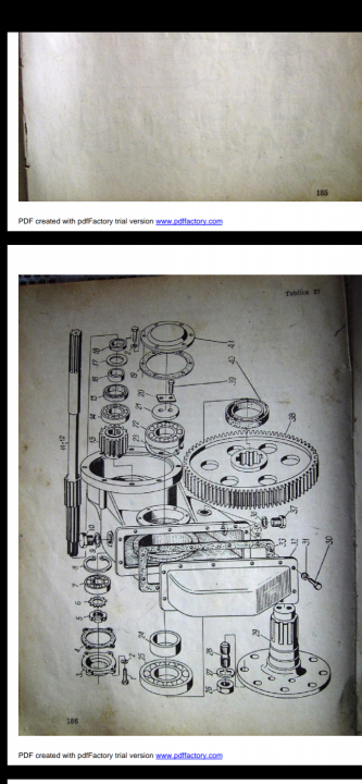

Cześć. Mam pytanie. Jeden mój kolega kłóci się ze mną że na walku połosi za bebnem powinien iść od razu odolejacz a nie uszczelniacz ponieważ gdy będzie dokrecal cała os to zgniecie uszczelniacz... Ale w książce wyczytałem co innego. Mam nowszy typ trzydziestki i nie wiem czy on ma rację czy książka... Pomóżcie
Nr 17 odolejacz  nr 18 właśnie ten uszczelniacz  o który pytam Screenshot_2019-06-07-12-56-58-096_com.google.android_apps_docs.thumb.png.4e67864ddeda936893a8764c52b15e49.png

      Witam. Mam pytanie odnośnie składania zwolnicy w C330. Nie wiem czy temat był poruszany ale nic nie znalazłem. Dostępny katalog też opisuje ten temat w sposób lakoniczny. Chodzi mi o kolejność zakładania poszczególnych elementów na półosi. Patrząc od strony korpusu na wałku znajduje się bęben hamulcowy, a następnie... i tu problem bo logika wskazuje że pierścień uszczelniający (oring w rowku półosi) na to tulejka dystansowa która ma również odpowiedni rowek, następnie uszczelniacz (simering w którym znajduje się tulejka dystansowa) i odrzutnik oleju. Do tej pory było tak: bęben, oring, otrzutnik simerung w nim tulejka dystansowa. Wg. katalogu to nawet nie będę pisał bo to się kupy nie trzyma. Z góry dziękuję za odpowiedź.
