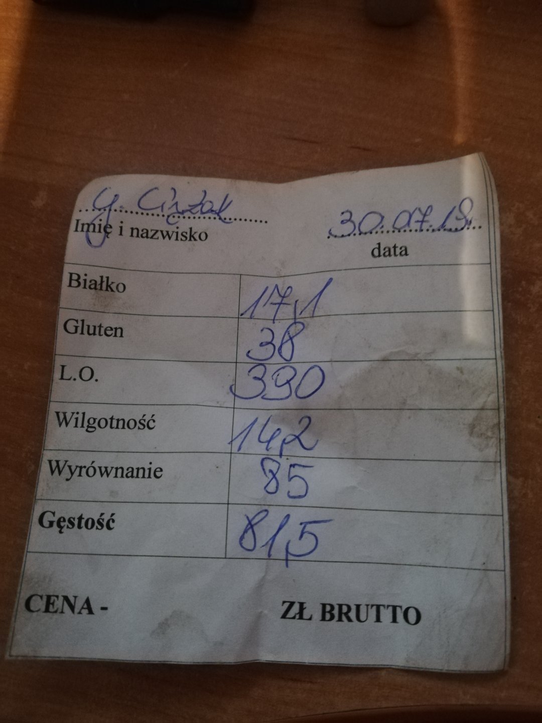

Kamilc w jakiej obsadzie siejesz zboża i na jakiej klasie ? Stosowales wcześniej na druga dawkę 200-250 kg saletry i widzisz różnice jak teraz dajesz 300 kg?
W tym roku 260szt, w tamtym 280szt. Klasa głównie 3a. Nie stosowałem stosuję już tak 2 lata i to mi się sprawdza. Jedynie N3 zaczynałem od 34kg N, a w tym roku dałem na próbę 50kg N i parametry i plon  były wyśmienite. Więc narazie będę robił tak jak w tym roku.

1 godzinę temu, masa24 napisał:
To wcześniej nie uprawiałeś pszenicy z mniejszym nawożeniem??
ale różnice na plus w wyniku podwyższenia 3 dawki widzisz? W której fazie dajesz?
Wcześniej uprawiał tato, dawał tylko jedną dawkę z 200kg saletry i bez żadnej ochrony grzybowej jedynie odchwaszczanie robił. Od 2lat wszystkiego pilnuję ja, od siewu do żniw i plony poprawiły się w pierwszym roku gdzie osiągnąłem swój rekord 10.5t/ha pszenicy, Gdzie tato zbierał max 4t. W tym roku miałem 3 odmiany które sypały od 8 do 8.9t/ha.
Co do 3 dawki to widzę plus bo parametry w tym roku były rewelacyjne. Dla przykładu Desamo plon 8.9t/ha, parametry na zdjęciu. 3 dawkę daję fazie pełnego liścia flagowego.
