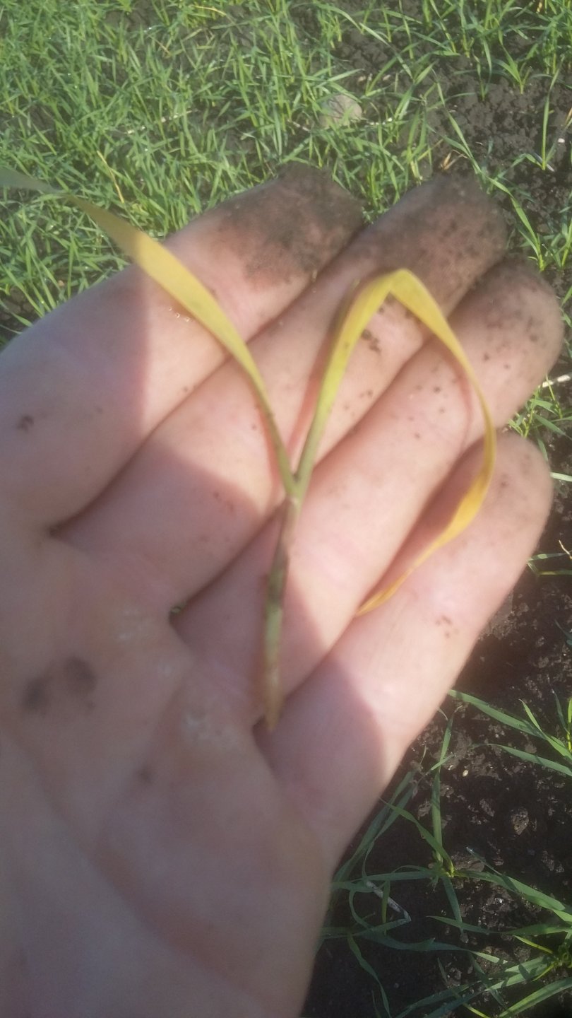

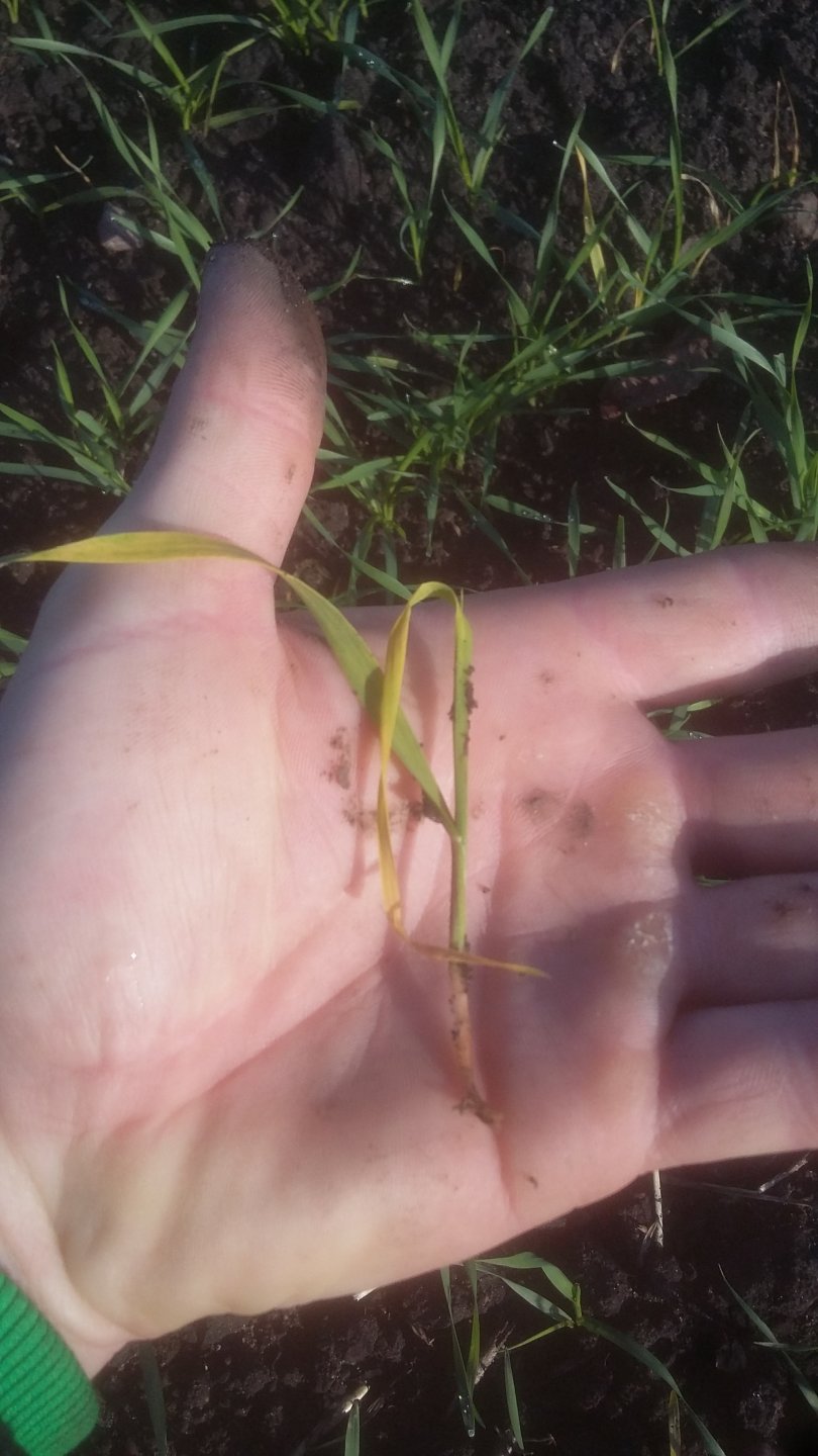

Tak widać coś takiego. Mi to wygląda jak mączniak. Foto jest z Arkadii, a ona jest wrażliwa na mączniaka. Jutro zrobię obejście reszty plantacji i zobaczę na innych.
14 minut temu, pawelol111 napisał:
Taka pogoda. Jest za ciepło na tą pore roku a w wielu miejscach za sucho.
Pogoda raczej odpada, bo na sąsiednich zbożach tego nie widać.

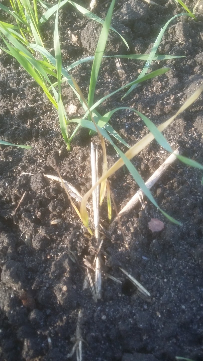

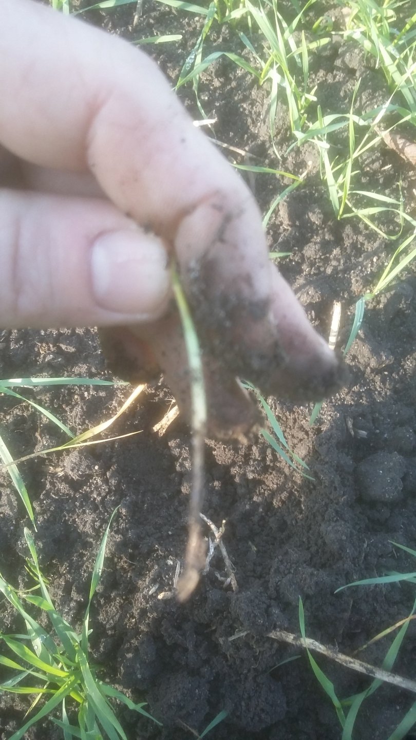

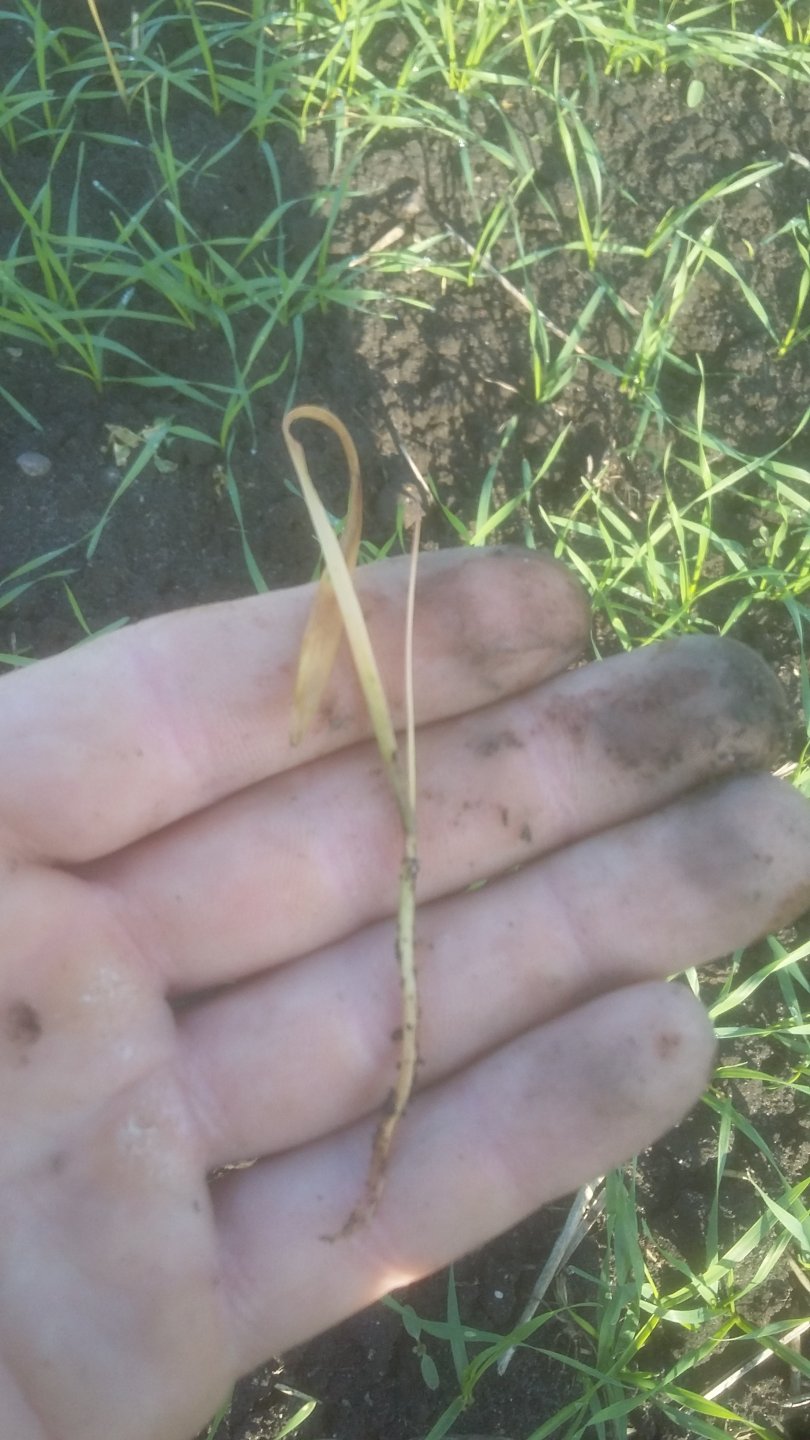

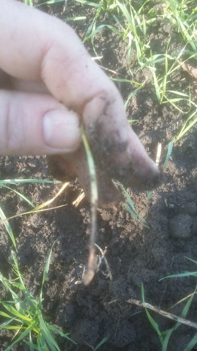

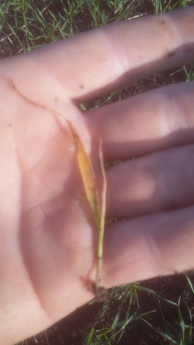

Witam, korzystając z chwili wolnego czasu wybrałem się na pszenice hondie zwróciłem uwagę że miejscami usychają rośliny i wyrywa się je bez korzenia z opryskiem na chwasty dodałem. Expert met 0.3 + legato 0,2 + glean 8gr + danadim 0.5/ha na mszyce i inne szkodniki, na dole zamieszczam zdjęcie jak wyglądają rośliny mszyc nie ma a w ziemi nic nie widać jest jeszcze sens  pryskać na szkodniki czy dać sobie już spokój oraz czym polecicie  teraz opryskać

Przesiałem 2 ha przez tego szkodnika. Według mnie śmietka kiełkówka i ozimówka.
Minionej wiosny wielu ze mną włącznie twierdziło że ma objawy żółtej karłowatości . Rośliny niskie bardzo silnie pokrzewione i mocno poprzebarwiane na żółto.
Teraz za sprawcę obwiniam śmietkę ozimówkę.
Sprawdźcie sobie u wujka google  objawy, zdjęcia szkodliwość.
Muchówki najczęściej zasiedlają uprawy założone na glebach bogatych w materię organiczną oraz nawożonych obornikiem
Rozkładająca się materia organiczna wabi dorosłe osobniki, które składają jaja i z których wylęgają się żarłoczne larwy. W ciągu roku szkodnik rozwija dwa lub trzy pokolenia, przy czym największe zagrożenie dla upraw rolniczych stanowi pokolenie jesienne, występujące na oziminach.
Larwy żerują na kiełkującym materiale siewnym i młodych roślinach
Na skutek żerowania śmietek ziarniaki zamierają, a w łanie pojawiają się puste place. Żerowanie na siewkach i młodych roślinach powoduje żółknięcie i zasychanie części wegetatywnych, a uszkodzenie stożków wzrostu prowadzi do zamierania roślin.
4 minuty temu, wiesiek63zmc napisał:
A co zrobiłeś żeby nie wlazło ci w nowo wsiane
Nic. Zwiększyłem normę wysiewu.
Spadło trochę deszczu, liczę że zejdzie niżej żerować na resztkach.
No bo co więcej mogę zrobić,  choć można było zaprawić ziarno insektycydem.
