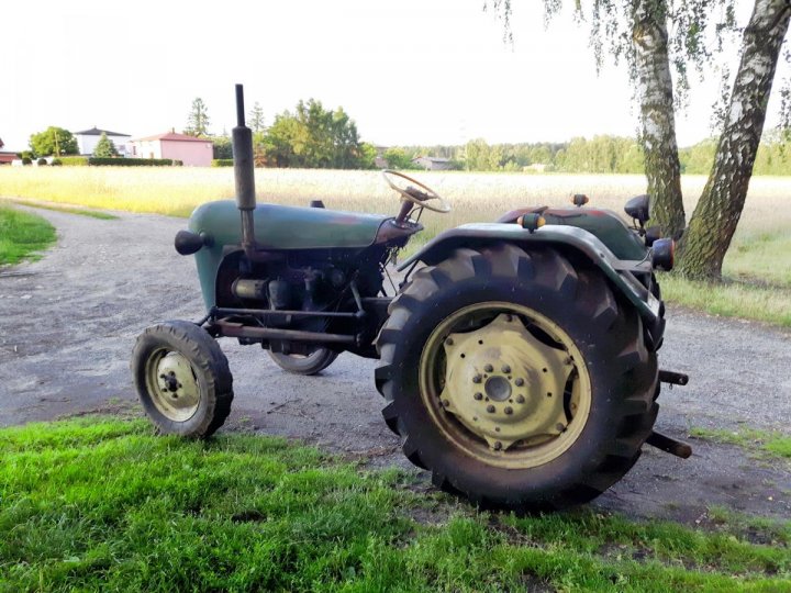

Kolego a sprawdzałeś czy wogóle da się przekrecić korbą?, tzn. Czy silnik kręci .akumulator to załóz jeden ,12 v 120AH. Nie wiem czy w 28 jest wskaźnik ciśnienia ,ale jak go nie ma to warto takowy wkręcić bo gdyby coś było nie tak z pompą oleju silnikowego to jak go odpalisz i popracuj na sucho to diabli wezmą silnik.
Sprawdz poziom oleju w filtrze powietrza i skrzyni biegów a jak go odpslisz i wszystko bedzie z nim ok. To zaczniesz go serwisować dokładniej.
Wymień płyny i oleje eksplatacyjne a reszta wyjdzie w trakcie pod warunkiem że był sprawny postawiony.
Popieram kolegę. Nie pchają się tak w ten nowy akumulator bo to i na końcu kupisz. Po takim czasie sporo może wyjść do naprawy. Powymieniaj płyny i spróbuj go odpalić. Może się okazać że silnik do remontu bo pierścienie stanęły itd. W dodatku przejedziesz się kawałek i opony mogą polecieć bo ze starości i od nie używania spróchniały.
najpierw przed odpaleniem to nalej nafty na tłoka tzn wykręć wtryskiwacz i nalej strzykawką żeby postało ja tak odpalałem kiedyś ursusa po pewnym czasie ok 2lat postoju nie palonego nie wiedziałem o tym sposobie więc odpaliłem na linke bo inaczej nie chciał zapalić odpalić odpalił wywalił przez odme z poł litra oleju potem to staneło ale na niedługo po roku czasu remont silnika był robiony mechanik poradził że w takich zastojach zalewa się naftą bo jak zapieczone tłoki lub pierscienie ruszysz na chama tzn linką to po ptokach nie wiem na ile to działa ale możesz zobaczyć koszt nafty a może coś w tym jest

Witam,
Mam Ursusa C 330 nie odpalanego od dobrych 10 lat.
Na samym początku ciągnik w ogóle nie odpalał nawet po zalaniu nową ropą. Ciągnik odpalił tylko przy użyciu startera więc zabraliśmy się za wymianę :
- wtryskiwaczy, regeneracja pompy wtryskowej,
- wymiana pompy wody,
- wymianę chłodnicy, glikol
- nowe akumulatory,
- nowe filtry powietrza, paliwa.
Ciągnik odpalił.
Następne kroki jakie chcemy zrobić to :
- wymiana oleju silnikowego i filtra - > olej superol CC
- wymiana oleju skrzyni biegów -> olej hipol
Mam pytania:
1.) Ile oleju będzie potrzeba do silnika a ile do skrzyni biegów?
2.) Po tak długim przestoju czy jeszcze jakiś płyn który należy wymienić?
pozdrawiam
Piotrek
do silnika gdzieś 6l, do skrzyni około 23l najlepiej patrzyć na miarki, jeszcze masz filtr oleju przy silniku, filtr podnośnika, olej w zwolnicach, olej w kolumnie i wszystkie kalamitki do przesmarowania
