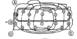

Witam naprawiam silnik od jd 6430 silnik 4045hl283 potrzebuje informacji jakim momentem dokręcić śruby korbowodowe oraz jak dokręcać głowice momenty w poszczególnych stopniach dokręcania oraz kąt na końcu dokręcania i ewentualnie moment dokrecenia pokrywy zaworów

z tego co wiem to glowice w jd sie dociaga na 4 etapy. Kolejność to od środka do zewnątrz. 1 etap 110 Nm. 2 etap 150 Nm. 3 etap odczekac 10 minut. 4 etap poprawic 150 Nm i 60 stopni jeszcze dokrecic
Taka jest procedura głowicy w 6410 :
A—4-Cylinder Engine
C—Locating Holes (Guide Stud Locations)
D—Arrow Toward Front of Engine
Cylinder Head Cap Screws—Specification
Step 1—Initial Torque 100 N•m (75 lb-ft)
Step 2—Second Torque 150 N•m (110 lb-ft)
Step 3—Verify (After 5 Minutes) 150 N•m (110 lb-ft) Torque
Step 4—Final Torque-Turn Tighten each screw an additional 60°± 10°
A taka dla korbowodów:
Connecting Rod Cap Screws 58 N•m (43 lb-ft) Initial Torque
Second, torque-turn all cap screws to 90—100 degrees.
