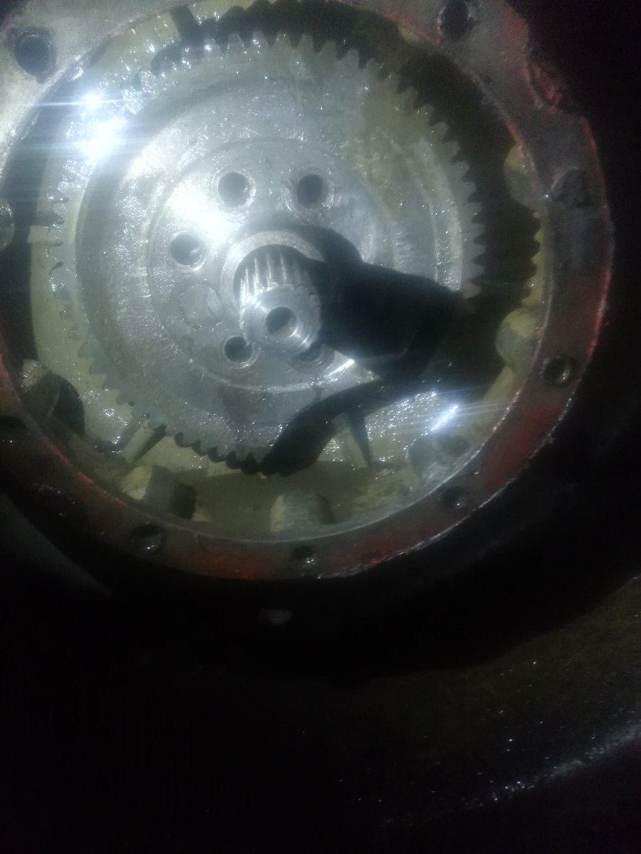

Przyłóż do piasty kawałek drewna i pierdyknij w to młotkiem od wewnętrznej strony jak się nie mylę powinno zejść dość dawno to robiłem ale chyba zdejmiesz to z piastą https://www.google.com/url?sa=i&rct=j&q=&esrc=s&source=images&cd=&cad=rja&uact=8&ved=2ahUKEwjel6mfhd_fAhXQ_KQKHT7PD2UQjRx6BAgBEAU&url=https%3A%2F%2Fwww.bima.pl%2Fpl%2Fp%2FLOZYSKO-ZWROTNICY-MASSEY-FERGUSON%2F853&psig=AOvVaw0fJ6w4HDp-_ey7tpFaRviR&ust=1547066227299760
Edytowane przez sznajdik
12 godzin temu, tommmek napisał:
Ja bym szlifierką kątową odpiłował te dwie pozostałe śruby. Aaaa i podszedł do tego jak do koła zębatego nie tryba lub zębatki.
To są przyjacielu kołki ustalające że je tak nazwę a nie śruby jak chcesz się udzielać w czymś czego na oczy nie widziałeś to najpierw pomyśl zanim zrobisz z siebie ......
