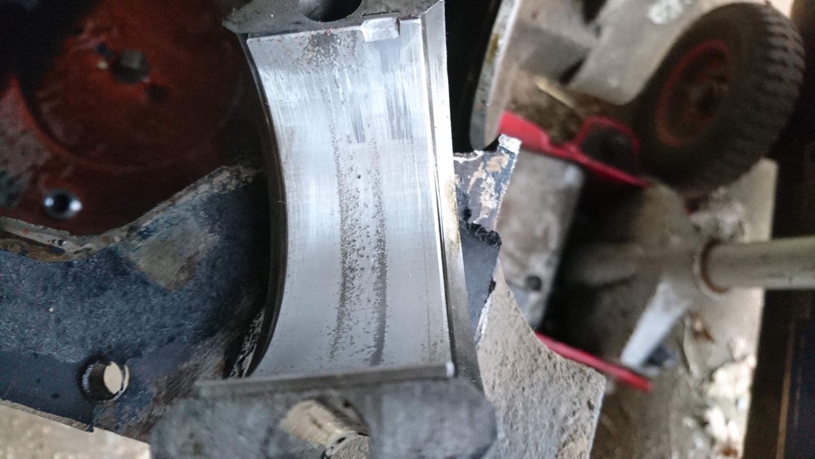

A co to ma do sprężania? 4 atm albo powyżej. Wału żaden znachor sam nie wyszlifuje a w zakładzie raczej nie da się tego elementu spartolić więc wał + nowe spasowane panewki i ciśnienia będzie dobre... Choć... da się nie wyczyścić bloku po obróbce i potem ten syf rozwala panewki..... 100h po remoncie :D makabra i podobno nikt nie narzeka na gościa a tyle co on silników już złożył......
