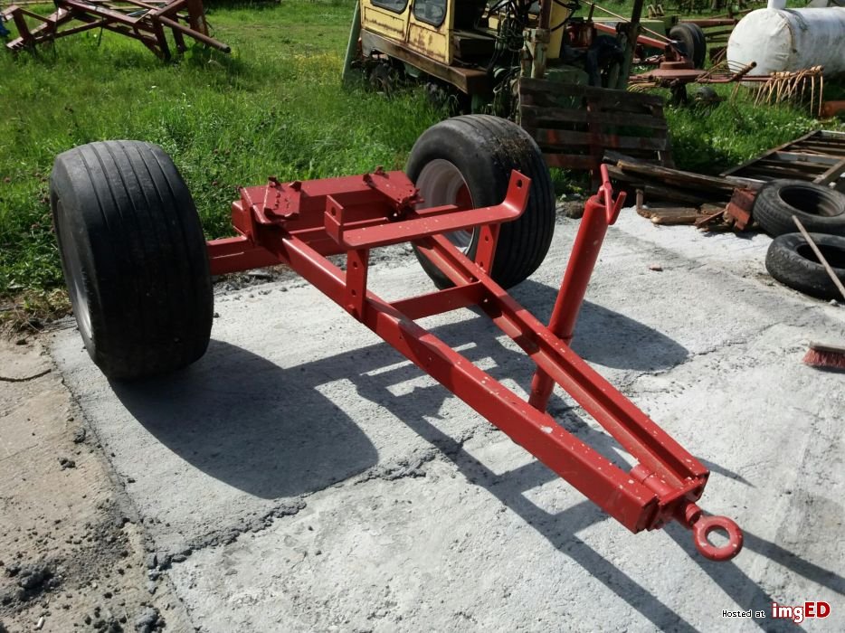

pojemność minimum 800l. aby spokojnie zmieścić BB, do większego zawsze można ulepić lub kupić wózek
Wózek do rozsiewacz nawozu szerokie kola
Moi sąsiedzi sami robili sobie wózki. Super sprawa pod warunkiem, że mamy czym załadować ;)
