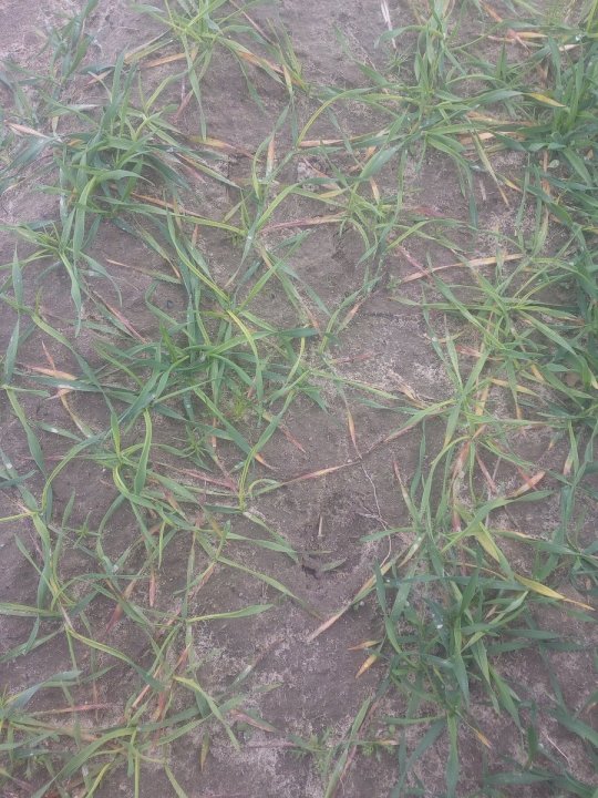

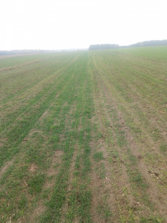

To na 90% kwaśna ziemia, pH pewnie leży i klepie matę, musi być poniżej 4.0 skoro pszenżyto się poddało. Na chwilę obecną jedyną rozsądną alternatywą jest likwidacja plantacji i siew na przykład łubinu albo gryki wiosną.
Jednak mimo wysokiego prawdopodobieństwa trzeba zrobić analizę gleby, pobierz próbki i oddaj do badania. Teraz i tak nie zasiejesz nic sensownego a wyniki przyjdą po około 3 tygodniach i będziemy wiedzieć co temu polu dolega. A co wcześniej tu siałeś?

Sypnij tonę granulatu i może coś pomoże. Orać i siać coś innego od nowa to też koszty poniesiesz a nie wiadomo czy coś z tego będzie. Opryskać na chwast i więcej nie pchać w to kosztów a po żniwach zwapnujesz porządnie.
przy wyjałowionej o niskim ph glebie, musisz bardzo podnieść ph, granulat pewnie dobry był ale za drogi lepiej kup patelnia jak najdrobniejszej frakcji wapna i walnij nawet z 7t a minimum 5t, tylko jest bardzo ważna zasada jeśli chcesz mieć efekt tego roku to żadne wapno Ci nie pomoże jeśli je przyorzesz, trzeba wymieszać i siać w to
żadna likwidacja - tu nie ma tragedi - krzewi się nawet i pasami przyzwoite , zrób tak jak mówi przemo89 i to jutro działaj z granulatem , ale najpierw pobierz próbki gleby jeszcze - chociażby dla porównania czy granulat podziałał.
Nie likwiduj.
Pierwszy to natychmiast siarczan magnezu w formie kizerytu a jeszcze lepiej w formie oprysku dolistnego i dodatkowo kizeryt pogłównie.
Rozumiem że wapno które dałeś to tlenek. Gleba lekka to już na bieżące potrzeby przenżytu powinno wystarczyć. Ilo procentowe to wapno?
Pogłównie możesz dać wapno.
Zlikwidować zawsze zdążysz. Koszta które poniesiesz na wapń i magnez nie będą stracone bo w razie likwidacji wykorzysta je roślina następcza.
W wypadku likwidacji zaryzykuj owies.
Z herbicydem czekaj do wiosny. Szkoda go osłabiać, a w razie likwidacji jesteś parę zł mniej w plecy i nie zaprzątasz sobie głowy pozostałościami w glebie.
raczej tez bym zostawił, moze za jakis czas bede mial podobny problem bo siałem w kwas, wapno przeorałem na dół i w takim wypadku jak wyzej nie bede likwidował. Likwidacja = koszta, a jaka masz pewnosc ze siejac tam owies tez nie wypadnie jesli nie znamy pH?

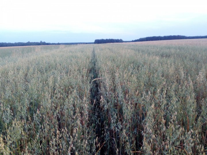

IMG_20180627_204259.thumb.jpg.2deb10c0df606da779cd6b5cef2454f2.jpgŻyto na tej działce potrafiło z ha dać nawet 4T/ha na wiosnę był siany owies nie był tragiczny jak na taką ziemię i ten rok ph ziemi na tym polu przed wapnem wynosiło 5,20 więc nie ma tragedi owszem likwidacja tego to są koszta jeśli bym to zlikwidował poszło by na to miejsce pszenżyto Sopot jeszcze przed śniegiem. Ale może poczekam do wiosny wiosną azot jak nie wypali to może Lubin czy coś

Czyli ph nie tragiczne. Jak mówiłem daj kizeryt na wczoraj i oprysk siarczanem magnezu też na wczoraj a zobaczysz poprawę

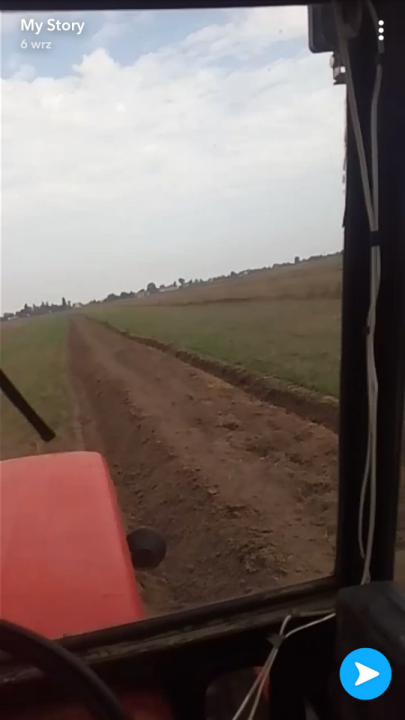

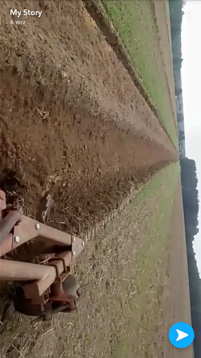

Przypadkiem nie przesadziłeś z głębokością orki. Bo te pasy bardzo dziwnie wyglądają jak byś je zrobił podczas zabiegów agrotechnicznych. Jakby toksyczne działanie glinu wyciągniętego z głębszej warstwy. JA to bym zostawił i na przyszły rok przygotował się do porządnego wapnowania.
Kolego hm starałem się orac dość głęboko zawsze się orze jakoś tak no Ale nie przesadzajmy 60 nie wiadomo jak też nie da rady xd Ale całkiem możliwe że jednak chyba zostało przesadzone. Być może ze w którymś momencie pługi głębiej szły bo orze na podnośniku i to może być przyczyną :/ A na środku jak zaczynałem do składu to oczywiste że płytko było żeby równo zacząć i tam akurat jest zielono
