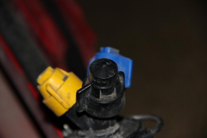

Witam,
proszę o poradę odnośnie aplikacji RSM.
Chciałem wylać na rzepak startową dawkę RSM 32 teraz jesienią w ilości 80 litrów na hektar . Zakupiłem końcówki Staben, założyłem z dyszą 1,0. Posiadan Lemkena Primusa z komputerem TeeJeta. Na komputerze ustawiłem dyszę użytkownika, wprowadziłem wypłym dla ciśnienia 2 bar  z pojedynczej dyszy zgodny z tabelami, czyli 0,65 litra/minutę. Wprowadziłem też gętość rsm-u do komputera, czyli wszystko w teorii powinno grać. Prędkość powinna wynieść około 9,5 km/h przy 2 barach. Niestety opryskiwacz nie radzi sobie z utrzymaniem zadanej dawki, tak, jakby nie potrafił sobie dosterować odpowiedniego ciśnienia zależnie od prędkości jazdy. Dodam, że na wszystkich innych końcówkach, a mam różne komplety (płaskostrumieniowe, eżektory, dwustrumieniowe itd.) wszystko wychodzi co do litra. Czy gdzieś popełniłem błąd? Na końcówkach  teejet SJ-7 przy dawka 200 litrów nie miałem żadnych kłopotów.
Wygląda na to, że miałem złe tabele. Sprobuję później coś wykombinować i sprawdzić czy po problemie.
Edytowane przez Obikey
nie zaleca się rozcieńczać RSMu, na tuzy raczej można, i musisz mieć specjalne rozpylacze grubokropliste.
Zależy o jakim stężeniu kolega myśli.
Mi doradca powiedział że powinno się pryskać RSM-em o stężeniu 28%.Niektórzy stosują 32% ale istnieje ryzyko poparzenia roślin.
