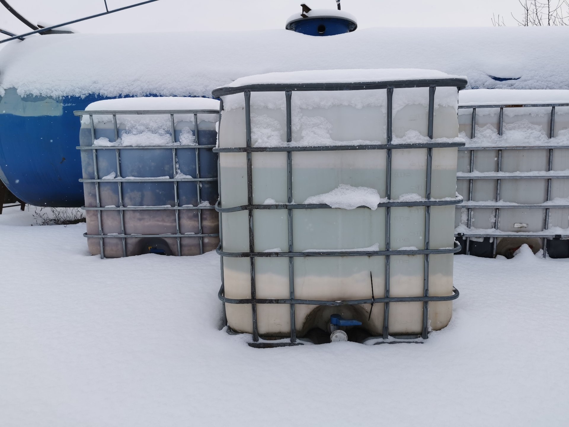

Macie sposób na skrystalizowany rsm 32? Mam 10 mauzerow 32 rsm i jakoś wyleciało mi z głowy aby dolać wody na 28. W dużym zbiorniku 22 tyś litrów mam 28 + 5 S i tego mróz narazie nie tyka.

wyciągnac ile się da,zostanie 10-15 cm na dnie.poruszac dobrze mauzerem,ja podnosiłem turem nad opryskiwacz i poszło do zera prawie,co zostało to zalałem wodą i potem uzywałem tej wody do oprysku z grzybówką
Właśnie tak myślałem to rzadkie w miarę przelać lecz to skrystalizowane wziąć wstawić do ogrzanego garażu gdzie jest około 10 stopni i wtedy wrzucić grzałkę 2000 vat z kwasowki (posiadam z demontażu parownika) coś pomoże? Mialem wszystko na jesień wylać pod oziminy ale okazało się z badania gleby na azot że jest bardzo dużo N w ziemi. Tylko niepotrzebna robota teraz.
jak będzie kilka dni minus 20 to sie zrobi na dnie skorupa, żadna grzałka nie pomoze.nalac wody ciepłej ,wykałatać i po problemie,od 11 lat mam te same mauzery,i nigdy nie było tragedii z wylaniem
Oczywiście że temp sama w sobie rozpuści skrystalizowany rsm ale to potrzebuje czasu. Lepszym sposobem jest zrobienie jakiegoś obiegu cieczy, albo ogólnie ja ruszyć, a najlepiej ciepło + obieg.

Dziś spróbuję motorpompa 2 cale rozmieszać to tak jak mówisz w obiegu. Jeszcze tydzień ma być mrozów a skorupa coraz większa się robi.

Tak zrobię. Dziś podszedłem do tych zbiorników i na 10 sztuk 5 jest przymarznietych akurat przy kranie. Także nawet jakbym chciał to i tak nie da rady tego otworzyć. Cieplej się zrobi to wezmę na wózek widłowy pobujam i może przesunie się to skrystalizowane dziadostwo.
Rsm tak szybko krystalizuje jak się rozpuszcza.  Postawić w słońcu, dmuchnąć powietrzem, nic się nie wymyśli, grzałki, prąd i  inne dzikie węże, bez sensu... U mnie praktycznie zawsze idzie na pierwszą dawkę, nie ma problemów nawet w lutym. Jestem południowy zachód.

Jakie 50l, u mnie jest ponad 150l na Mauzerze chyba nie wiesz co to mróz. Mauser był jest i będzie problematyczny do rozpuszczenia, możesz psiukać powietrzem, ale ciepły i wiele szybciej się rozpuści przecież to na logikę.
Do dużej beczki się wrzuca pompę, cały dzień rozmiesza.

Ja mam beczki 10tys, raz tylko w marcu był skrystalizowany. Wtedy pompa do brudnej wody, podwieszona na sznurku, wrzucona przez Górny właz. 4h mieszania i spoko dało się tankować do opryskiwacza
Ja pompa wirową  do oprysiwacza wciągam, lub opryskiwacz sam wciąga, zbiorniki 20 i 40 tyś. po 1 tyś i 2 też są to pompy do środka wrzucam i od razu do opryskiwacza,
