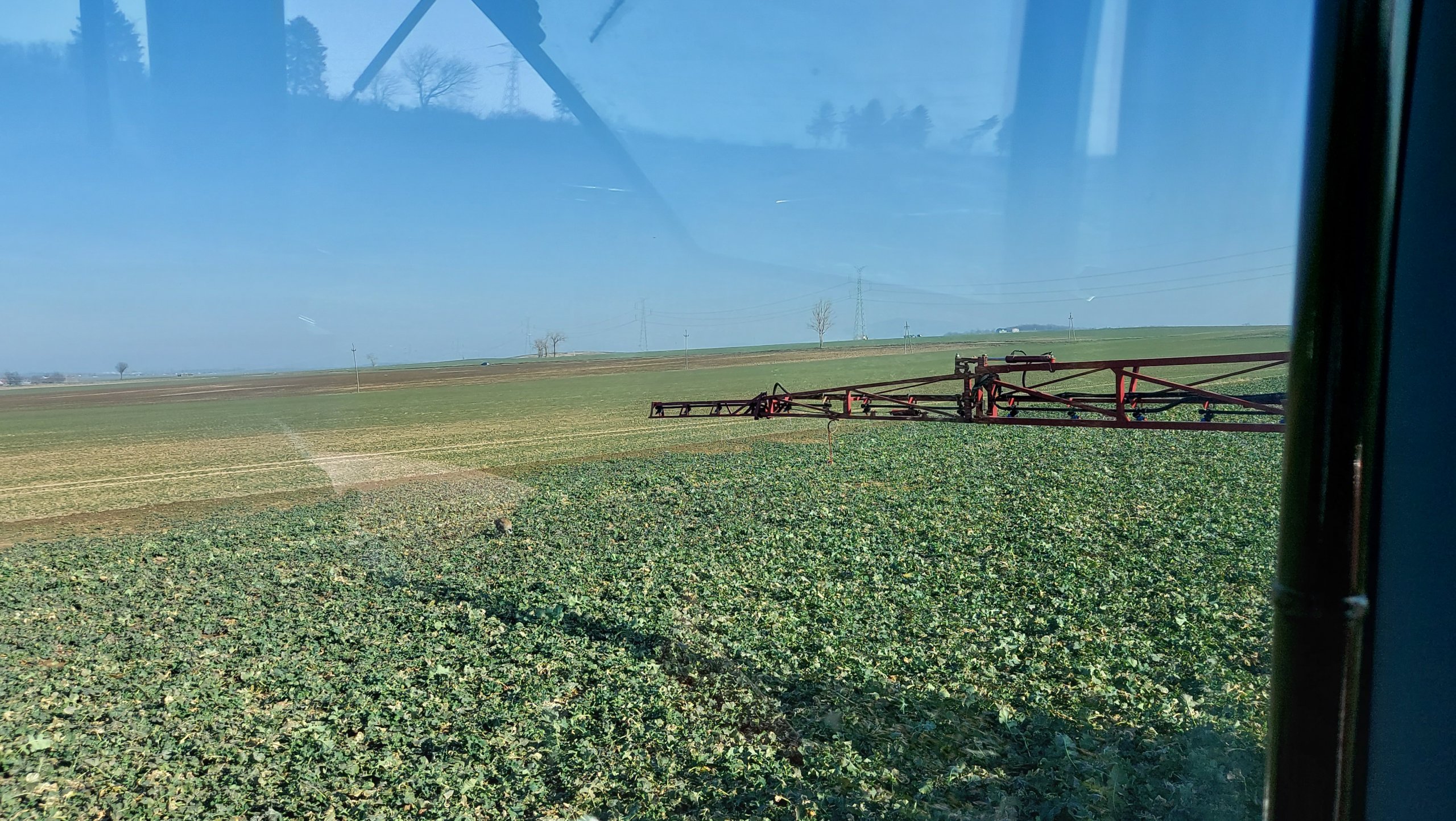

Tu się cieszyłem że piękna pogoda. Przyjarałem rzepak na bogato

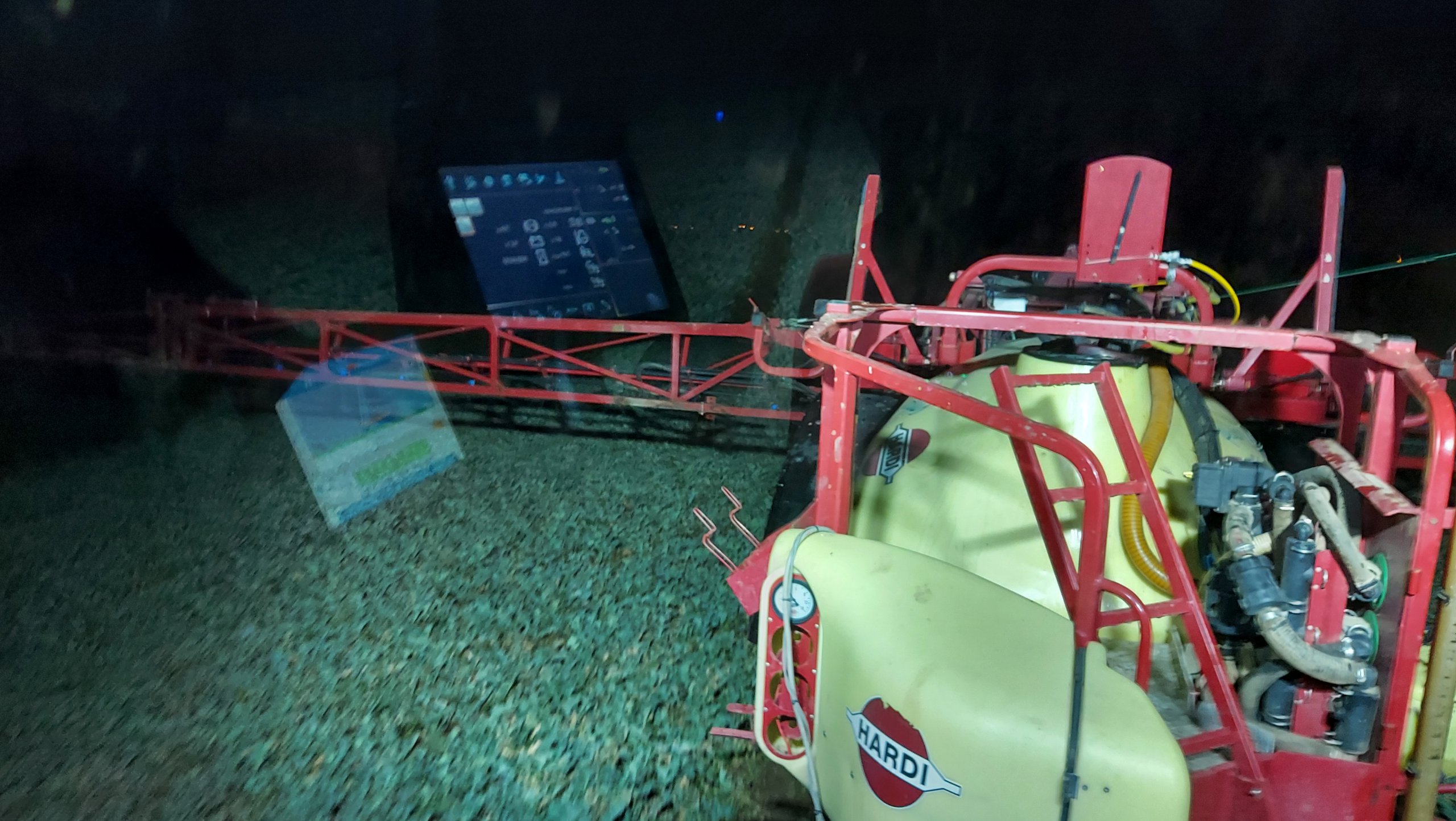

Tu lałem z nocy, bo po południu nawalił mi opryskiwacz - zero sladów
