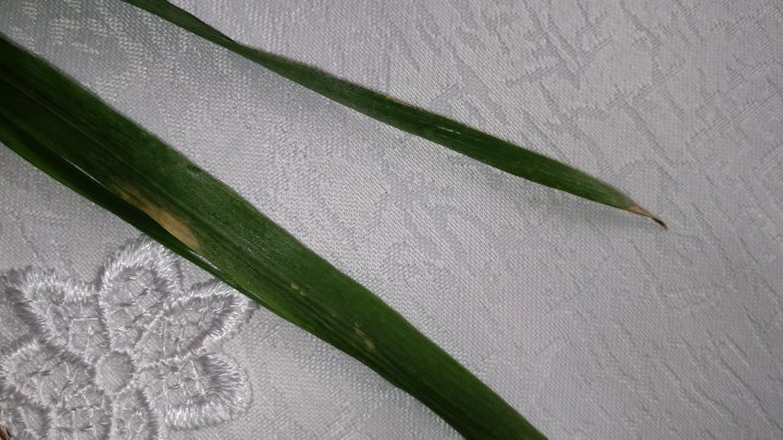

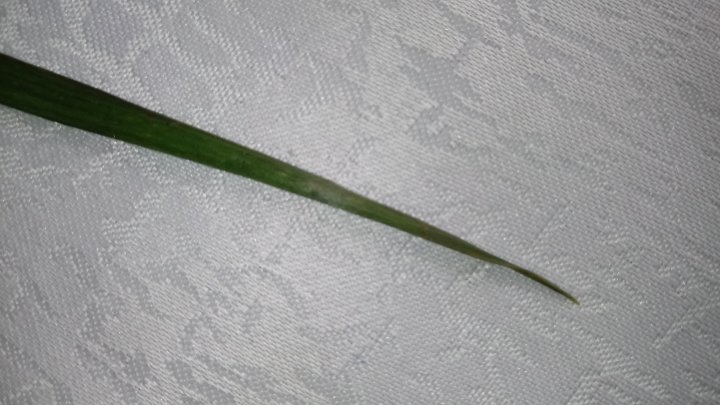

ja w poniedziałek esperymentalnie rozlałem rsm 26 - ok250l na mieszanke w fazie  1-3liścia i  oparzeń praktycznie niema, jedynie są  po  śladach ciągnika
zastanawiam się czy dzis reszty nie rozlac tylko cos nad ranem zimnica ma być oby nie przymrozek

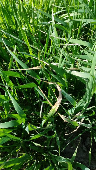

W tym roku pierwszy raz rozlałem rsm na drugą dawkę w pszenżycie. Też miałem obawy o przypalenia. Pryskałem standardowymi pięciootworowymi.  Efekt wysmienity tylko teraz susza i pali na słabszej glebie. Ale przypala też tam gdzie nie zachaczyłem klina opryskiwaczem. Tylko tam jest dodatkowo blade. Żal patrzeć bo ładny plon się zapowiadał.

U mnie dokładnie to samo tyle że ja wgl. pierwszy rok z RSM zaryzykowałem z 2 dawką i zero  poparzeń pszenżyto gdy miało wilgoć bardzo ładny łan prawie czarne.Jednak teraz po ponad 2 tygodniach bez deszczu masakra.Tam mniej wilgoci nic nie będzie.Nie wiem jak ratować to co jeszcze jest ładne...
