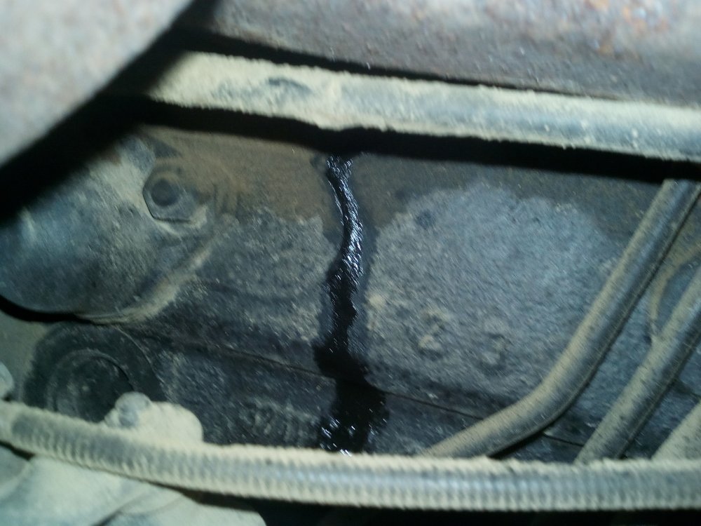

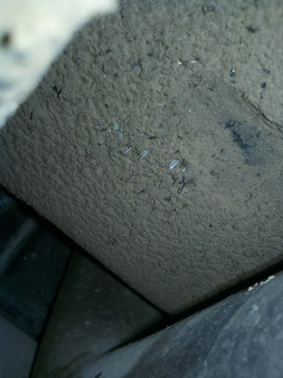

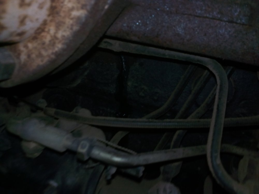

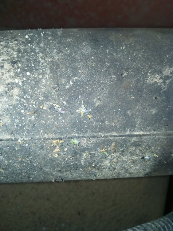

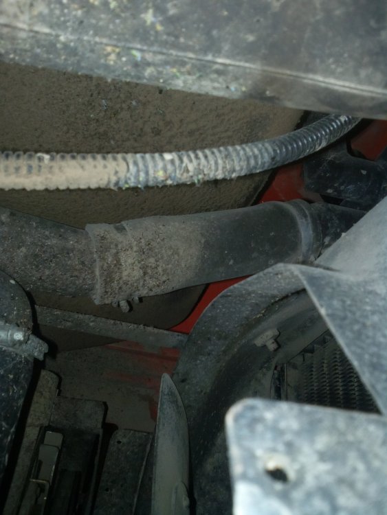

Co mogło się stać dzisiaj w moim Ursusie 2812 przy talerzowaniu,że zaczą kopcić na biało z bagnetu oleju,korka wlewu oleju, z odmu cieknie olej,z kolektro wydechowego  tego od 1 i 2 cylindra wyciekło troch gęstej oleistej mazi.
Z  tłumnika totalnie i niemiłosiernie śmierdzi olejem.
Ubuło ~0.5 litra oleju.
Wcześniej nie kopcił z bagnetu na biało tylko troche z tłumnika olejem śmierdziało.
Z tłumnika z pewnej odległośći widać siwy dym.
Talerzowane było na 1H.
Kontrolka od ciśnienia oleju nie świeciła się.
A i przy odpalaniu czy na ciepłym czy na zimnym jest chmura śmierdzącego dymu.
Przebieg orginalny  2339mth.
Kupiony był z fabryki w 1998.
Edytowane przez Sadownikx2
Pewnie zgniła rura od dolotu i zjadło silnik. Norma w tych ciągnika bo rozlane paliwo leje się na rurę pomiędzy filrem a kolektorem a przez maskę jej nie widać. Podmiana pierścieni nie da nic, trzeba robić kapitalke.
Edytowane przez bears
Filtr powietrze mówili,że był czyszczony raz na 2-3 lata co jest normalnie skandaliczne.
Z tą  rurą to bardzo możliwe bo paliwo leje się po całym silniku.(Właśnie co z tym zrobić,są jakieś lepsze korki).
Nie widać aby ubywało płynu chłodniczego.
Idę zobaczyć rurę dolotową.
Ja filtr powietrza czyściłem tydzień temu i nalałem nowego oleju.
Rura wygląda na szczelną.(Z tej strony co ją widać)?
Rura gnije najczęściej od strony silnika lub od dołu.Tak czy siak głowica do ściągnięcia na początku, albo nałapało brudu i zjadło tuleje albo popękały pierścienie/tłoki.
A notoryczna jazda na niskich obrotach (bez gazu),lub zmienianie biegów z 2 na 4 na małym gazie,ruszanie pod górek bez gazu mogła drastycznie skurić żywnotność silnika.
