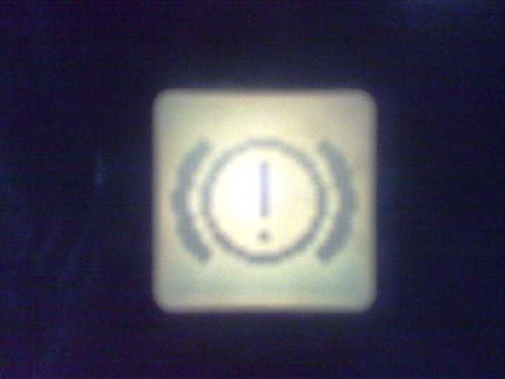

Jest to komunikat o hamulcu tarczowym na wale napędowym(ten od przodu), też mi sie to świeci, ale tylko czasami na postoju i przy małych szybkościach, nie jest to jakiś ważny błąd, jak musisz jeździć to zaklej syrenke taśmą żeby cie nie wkurzała :) Z tego co sie wyczytałem w instrukcji to jest jakiś problem z zaciskami/klockami/tarczą.
Jesli to zluzyte klocki hamulcowe to wymien je mozliwie szybko. Niestety klopot w tym ze wiekszosc mysli jak JD1052 i ignoruje problem, a pozniej to juz cala tarcza do wymiany.... i z 200 zl. robi sie 1300zl....albo i wiecej
z tym zaklejaniem to mnie rozśmieszyłeś do łez.... widać znasz się na rzeczy...
Ziomek czego chcesz, jakbyś miał dużo roboty i mało czasu to na pewno robiłbyś takim traktorem, widać, że wolisz, aby słuch Ci ucierpiał od tego brzęczka....może ty nie wiesz jaki on jest głośny?
Na poczatek trzeba sobie zadac pytanie, po co jest ostrzeżenie z brzęczkiem? Nie po to zeby denerwowac,ale po to zeby ostrzegac przed zaistnialym problemem. I to wlasnie pierwszy powod zeby zatrzymac ciagnik sprawdzic co jest i jak najszybciej usunac usterke. Za ignorowaniem ostrzezenia nie przemawia nawet brak czasu gdyz jesli usterka jest powazna to istnieje prawdopodobieństwo ze jeszcze bardziej uszkodzimy ciagnik a co za tym idzie, maszyna bedzie jeszcze dluzej "wylaczona z ruchu" a i koszty beda horrendalne. Po drugie , nawet jesli usterka nie jest powazna to po zaklejeniu brzeczka i ignorowaniu ostrzezenia moze wystapic kolejna powazniejsza usterka ktorej nawet nie zauwazymy gdyz brzeczek i tak "wydziera morde" od paru godzin....
Chłopaki szkoda sobie d... zawracać takim- głupiemu to i za pomocą łopaty nie wytłumaczysz
Ale dobre z tym zaklejaniem :):):) - nie dość że ciągnik informuje co jest nie tak to chcesz to lekceważyć- trzeba sobie było jakiego "ursaka" kupić
spoko niezły z Ciebie luzak.... widać że awaria jest dla Ciebie to jest wtedy jak sprzęt stanie i się nie da jechać a jak jeszcze jedzie to plaster na kontrolkę i kable urwać od brzęczyka i gazu hehe... :)
