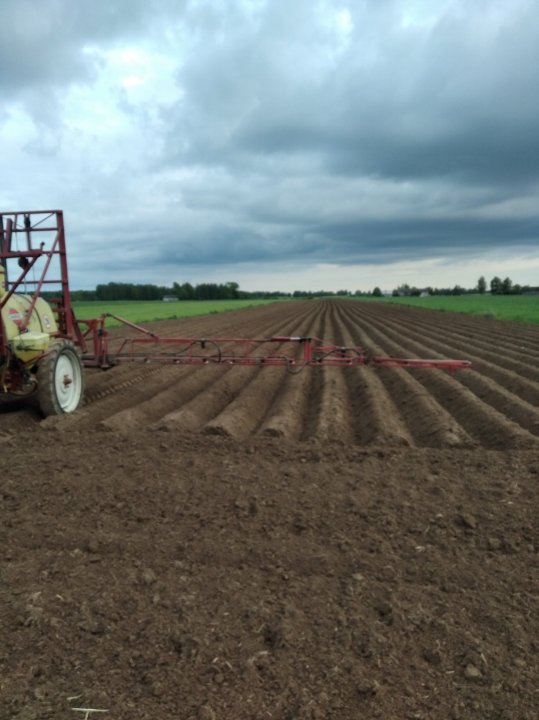

ależ to jest właśnie idealny termin na metrybuzynę i przed wschodami dużo wyższe dawki można tylko do promana to oba te opryski chyba zwalczają te same chwasty? i u nas mix tużprzedwschodowy 0,5l sencora i 4l boxera był w ub r wystarczający... a czekaj; dwa lata temu o na tym polu
AP1GczPD14kDmRxLVvYyhpTv8bPPQKMJFhh0c15m
fot z 6 czerwca '23 i tylko te trawki później trzeba było poprawić jakimś tanim generykiem Targi super; znaczy - na chzalofopie
