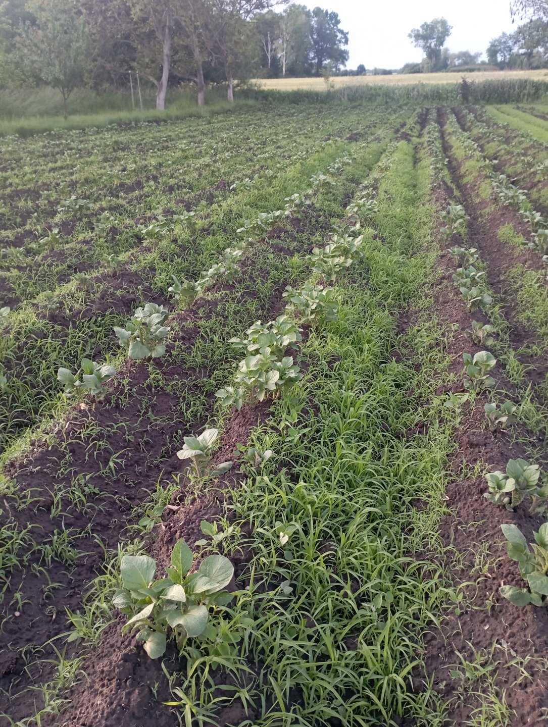

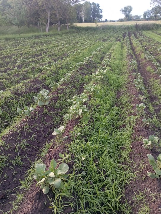

Panowie pomożecie. Co to się tu robi 😱🙈
11 godzin temu, rotor69 napisał:
Agil-s  i po sprawie.
11 godzin temu, GABBER85 napisał:
rimel i coś dodac ...
rimel lub agil lub inne na tych samych substancjach plus - i tu zależy czy odmiana odporna na metrybuzynę czy nie - to jeszcze metrybuzyna i/lub prosulfokarb bo te komosy to już nawet nie wiem czy nie przetrzymają nawet metrybuzyna plus prosulfokarb plus rimsulfuron bo trochę już se podrosły za duże tak że może jeszcze rozpocząć od obsypnika a dopiero po te opryski i zależy czy zasypie czy nie wszystkie chwasty to rimsulfuron lub gdy zasypie to bez niego zostawionego na ew później

Jak ja bym o jedną trzecią obniżył powierzchnie nasadzenia to by mi tylko na 2 obiady wystarczyło 😁 w zeszłym roku doglebowo środek zadziałał a w tym roku chyba było za sucho jak pryskałem i teraz efekt wyszedł 🙈

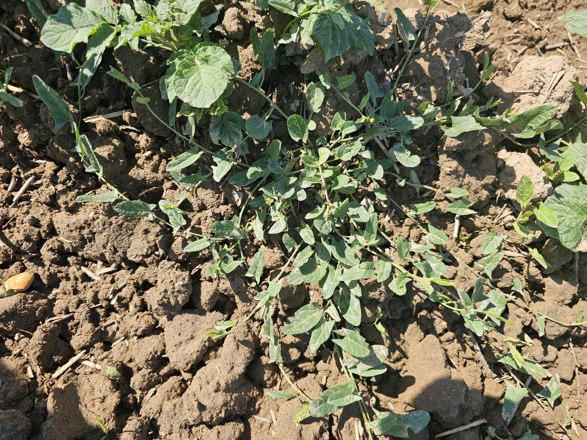

@Samsung123321 ten chwast, powój jest odporny na rimsulfuron i średnio odporny na bentazon choć go trochę bentazon parzy, podobnie metrybuzyna to odrasta i nie wiem jakie skuteczne metody aby się w ziemniakach tego pozbyć, mechanicznie choćby i obsypnikiem co najwyżej można ograniczyć a chemicznie większe ryzyko kartoflom zaszkodzić niż powojowi
