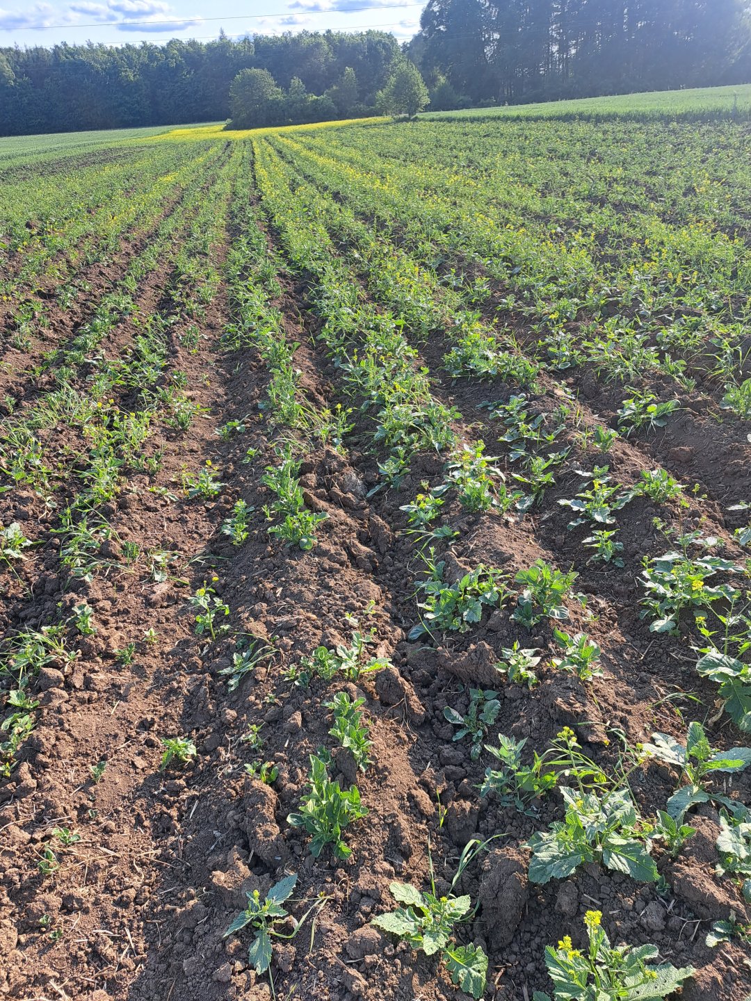

Panowie jednak będę musiał poprawić ok 2ha bo komosa zascieliła. Poszedł arcade 4,7L, nie zaszkodzi jak teraz dam pełną dawkę sencora?
W piątek ma niby zacząć padać konkretnie więc po deszczach bym poleciał. Komosa 3lisc

U mnie akurat Rudawa i Kuba nowa, niska wrażliwość. Ale czy nie będzie to zbyt dużo razem z arcade jeśli polecę litrem sencora?
litrem?! po wschodach ćwiartka to dużo a max ile zalecają to chyba pół litra powschodowo a jeszcze Arcade
W zasadzie samo Acade nie wystarczy? przecież to nic innego jak mieszanka sencora i boxera gdzie boxer jawi się nawet lepszym specjalistą od komosy jak sencor bo sencorowi napisali w ulotce wręcz że komosa średnio wrażliwa i jeśli by z dwuliściennych sama komosa tylko była to ja bym nawet nie Arcade a sam Boxer dawał, nno jak odmiany na sencora odporne to gora z ćwiartką dolewki bo z kolei spec od żółtlicy a to też potrafi kartofle zawalić. Tylko aby żółtlice w ryzach utrzymać to w fasoli setka sencora musi wystarczyć i najczęściej wystarcza bo więcej lubi fasolę podparzyć oczywiście nie sam on tylko idzie w fasoli no ale litr? powschodowo? już nie pamiętam ile max zalecane ale na pewno mniej niż litr a i to w czystym zabiegu bo w miksach jeszcze mniej

Fakt, doglebowo do 1L, a powschodowo max 0.5L.
Arcade poszło na obredlone po dużym deszczu. Od tamtej pory zero deszczu, w piątek porosiło trochę. Dwie działki czyste, a na jednej kawałkiem skiby zascieliła komosa i widzę, że już nic jej nie bierze. Zobaczę jeszcze ze dwa dni po deszczu co się będzie działo. O ile popada.

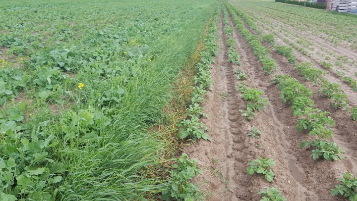

Pryskałem w tamtym roku, nie uszkodziło ziemniaków... ani perzu
a czytaleś ulotkę ile tego fusilade na akurat perz trzeba dać? ;) wysokie dawki na hizalofopie (targopodróbnych tzw "generyków'0 w dawach co najmniej podwójnych jak np na chwastnice też perz dobrze kasuje Gdzieś mam fotkę jak Labrador czy Supero o takie coś
AJFCJaV6tDz8GZCcjWlpUdRdlZCRDYOJXQVUBDeK
tylko było za wcześnie dane i sporo perzu już po zabiegu wylazło i trzeba było poprawiać, dużo za wcześnie stąd tylko ten na miedzy się zalapal a to co w rządku widać było nazbyt małe aby wystarczającą dawkę przyjąć albo wcale jeszcze niewzeszłe
