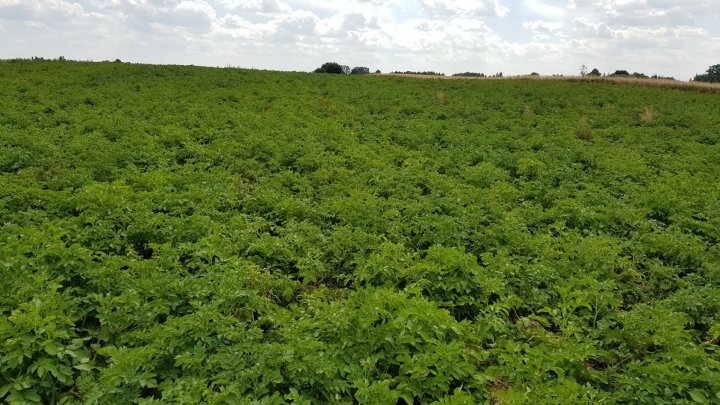

na 29-ego lipca po dwu zabiegach gdzie drugi był Infinito gdzieś ok połowy lipca odm Belmonda wygladała tak
m4o1gzi_boFd5c9jNoMRdKWpXmKMP1uXiEcT6Fq5
zdjęcie zrobiłem jak robiłem T3 ale bez grzebania po dziennikach uprawy (zabijcie mnie) nie pamiętam czy już wtedy z Revusem jechałem czy z mieszanką starych już dziś nie do kupienia których tu nawet nie wymienię bo po co
dość że to pole udało się utrzymać zielono do końca pierwszej dekady września a ostatnie zielone na kartofliniu wykończył dopiero pierwszy przymrozek
Sadzone toto było przełom kwietnia/maja
(chm, chyba jeszcze nie Revusem a starymi na podbudowie mankozebu plus ten drugi ditiokarbaminian też mi nazwę skleroza zjadła, który też już wycofany a revusem dopiero w połowie sierpnia bo dopiero pod koniec sierpnia pierwsze wykopki na detal stamtąd były)
