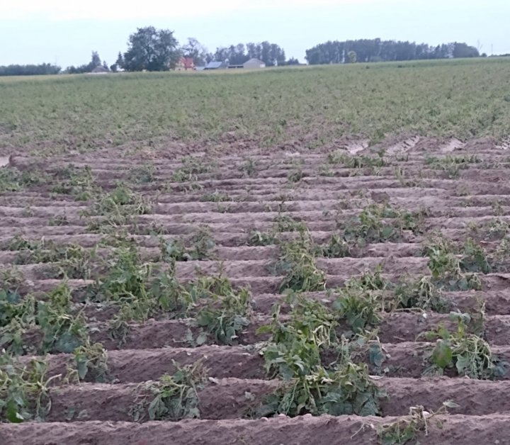

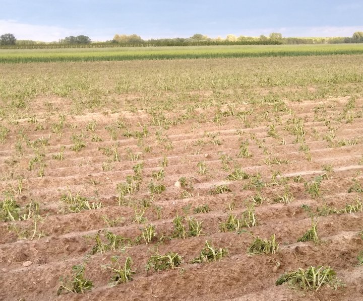

5 minut temu, cinek1808 napisał:
Gmina Załuski. Dwa tygodnie temu grad ale drobny a teraz taki gruby. Dwa ha ziemniaka poszło. I pomidory, ogórki.
to kartofli co nieco odbije i jakieś tam jeszcze mają szansę do jesieni urosnąć, inna sprawa czy handlowe no ale głodu nie będzie, gorzej z tymi gatunkami co nadziemny plon bo to już stracone
Współczuję. Wiem, że cię to nie pocieszy, ja w tym roku na 8ha porzeczki w połowie maja dostałem mrozem, dwa tygodnie potem poprawiło gradem.
Nac ziemniaka nie odbije? Obok sąsiadowi ścięło skrobiowe i widzę, że zaczęły odbijać?

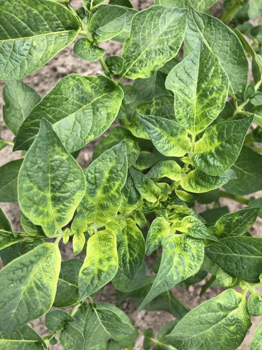

Takie przejaśnienia mogą być po Titusie? 3-4 dni od zabiegu zaczęło się pojawiać.
Na mijakach jakby mniej. Tez jasne w środku ale łagodnie przechodzące w ciemne, nie tak w plamy.
5 godzin temu, tobago napisał:
Ja mieszam 0,4 azoksy i 1,5l Infinito.
Czyli sama azoksy nic nie wskóra i nie warto wjeżdżać jako jedyny środek? Czy można zapobiec temu co jest na zdjęciu czy to już zostanie?
Edytowane przez Szczepek22
