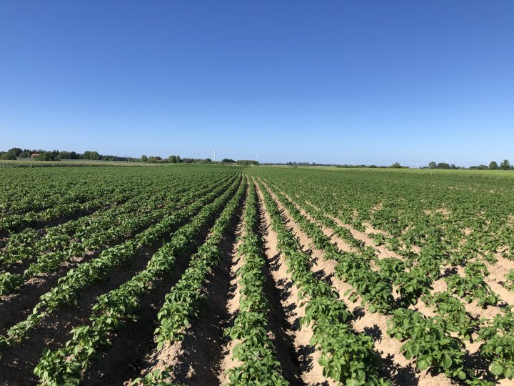

Ja tez Cabrio.
Pytanie kiedy rozpocząć ochronę..?
Do zwarcia międzyrzędzi jeszcze trochę. A to niby od tego momentu największe ryzyko na infekcje.
Deszczu od wschodów niewiele a krzaki obecnie mają dobry przewiew.
Robić już czy jeszcze kilka dni poczekać?
u mnie ciut mniejsze jak na zdjeciach , do zwarcia jeszcze brakuje myśle jechac odżywkami taki jak na zboże + mangan cynk bor, garść siarczanu i mocznika, moze dodam 0,3 dawki na grzyba tylko nie wiem co , u nas alternarioza wczesniej zawsze atakuje a pozniej zaraza  pełne T1 Rid.. + manko

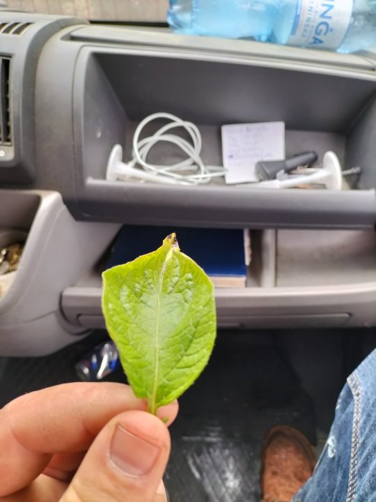

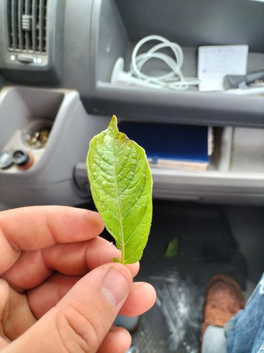

Alternarioza raczej nie deformuje lisci.
Tu może być jakieś combo wirusów, niedoborów i grzybów.
Bez laboratorium sie nie da stwierdzić.

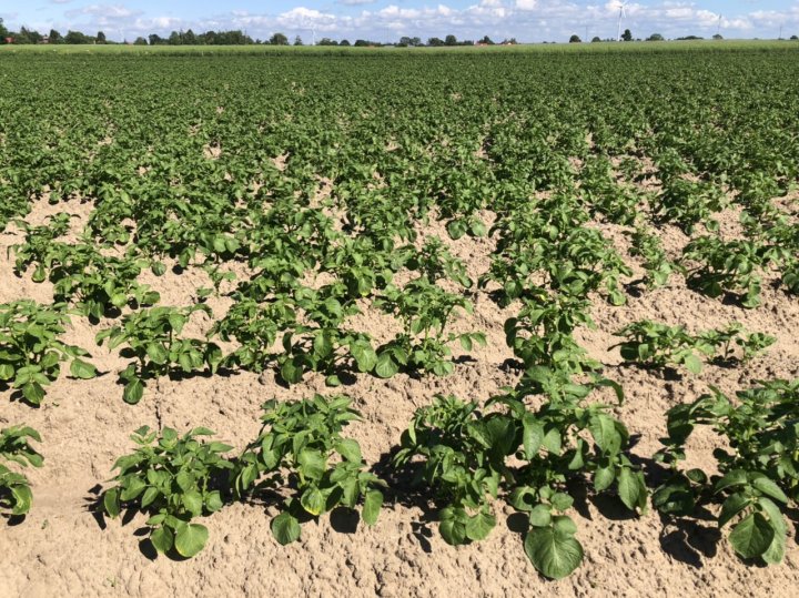

U mnie rzędy jeszcze nie złączone. Dosyć sucho, przewiewnie. Od posądzenia jakieś 40 dni. Mówią ze pierwsze zabiegi 55-60 od sadzenia.
Dzis trochę wieje i niby na noc deszcz wiec wieczorny oprysk byłby na siłę. W środę mają być lepsze warunki i przy okazji by podrosły. Nie wiadomo co robić. :/ Chorób chyba nie widać.

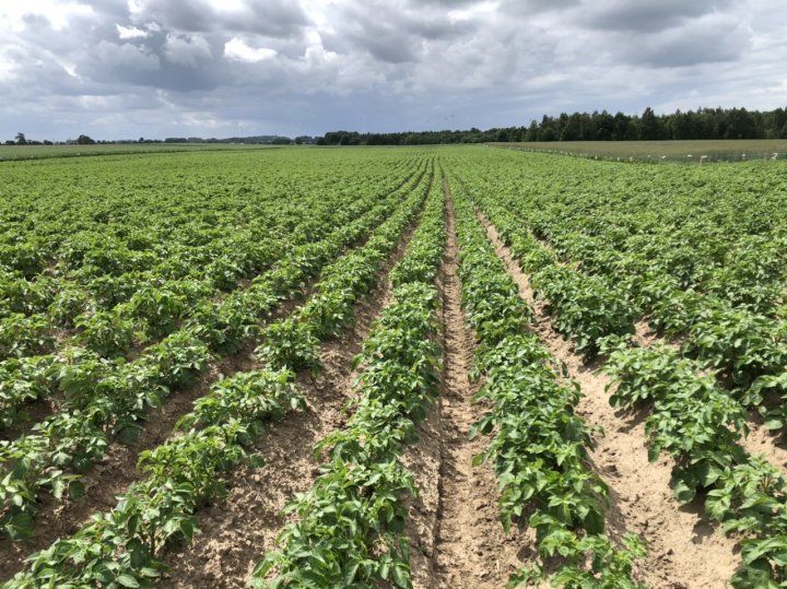

1 zdjęcie przemysłowe Kuba, 2 Vineta z miejscem niedopryskanym doglebowo i 3 zdjęcie też z miejscem niedopryskanym z silną presją chwastów. Widać  dobrze jak podziałała doglebówka. Doglebowo: 2 l pendimentalina, 0,25 metrybuzyna, 0,15 chlomazon. Ziemniaki sadzona na początku maja.
